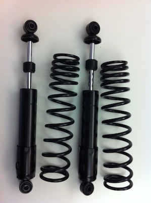

Smontaggio e verniciatura ammortizzatori....prima e dopo....
Ammortizzatore prima.jpg (53.5 KiB) Visto 12998 volte
Ammortizzatori riverniciati 1.jpg (38.05 KiB) Visto 12998 volte
Tra poco il montaggio...se riesco nel pomeriggio....

Io le molle le ho verniciate a polvere, venuute bellissime, però se rimangono belle in eterno questo non lo sò.
Gli ammortizzatori non potendoli verniciare a polvere e poi metterli in forno li ho dati ad un carrozziere chiedendogli di verniciarli con vernici che asciugano senza dover esssere messe in forno.

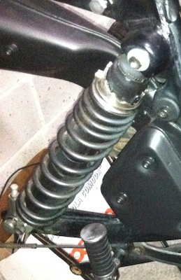

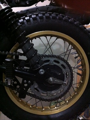

Montaggio retrotreno...gomma, catena, passa-catena, ammortizzatore ecc... :P
Retrotreno montato.jpg (53.21 KiB) Visto 12977 volte

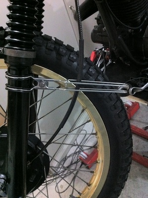

Pulizia soffietti e passacavo cromato... in effetti è bastata un po' di "paglietta" per togliere una leggerissima ruggine superficiale... :P
Passa cavo lucidato.jpg (54.66 KiB) Visto 12977 volte

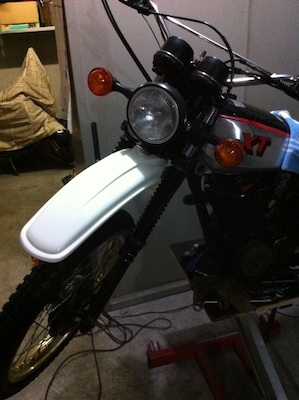

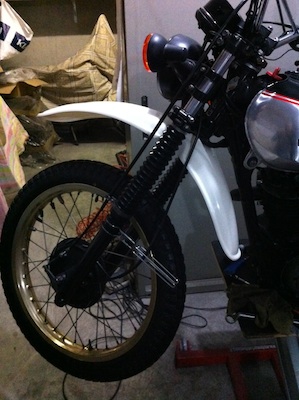

27/02/2011, 17:51
Inizia a riprendere la forma di una moto... con il montaggio del parafango e del serbatoio la parte anteriore ha riacquistato la sua forma originaria... :D
