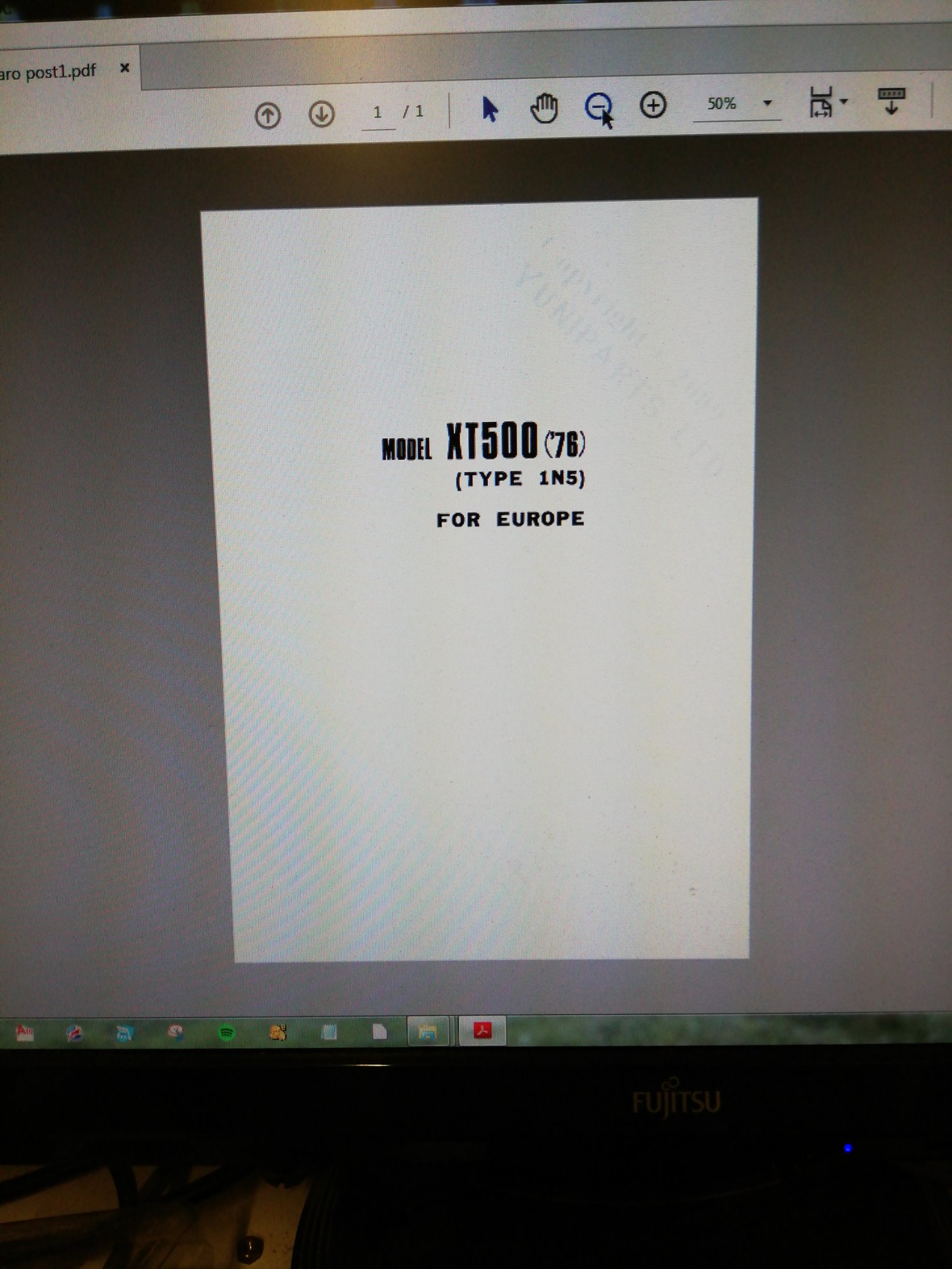

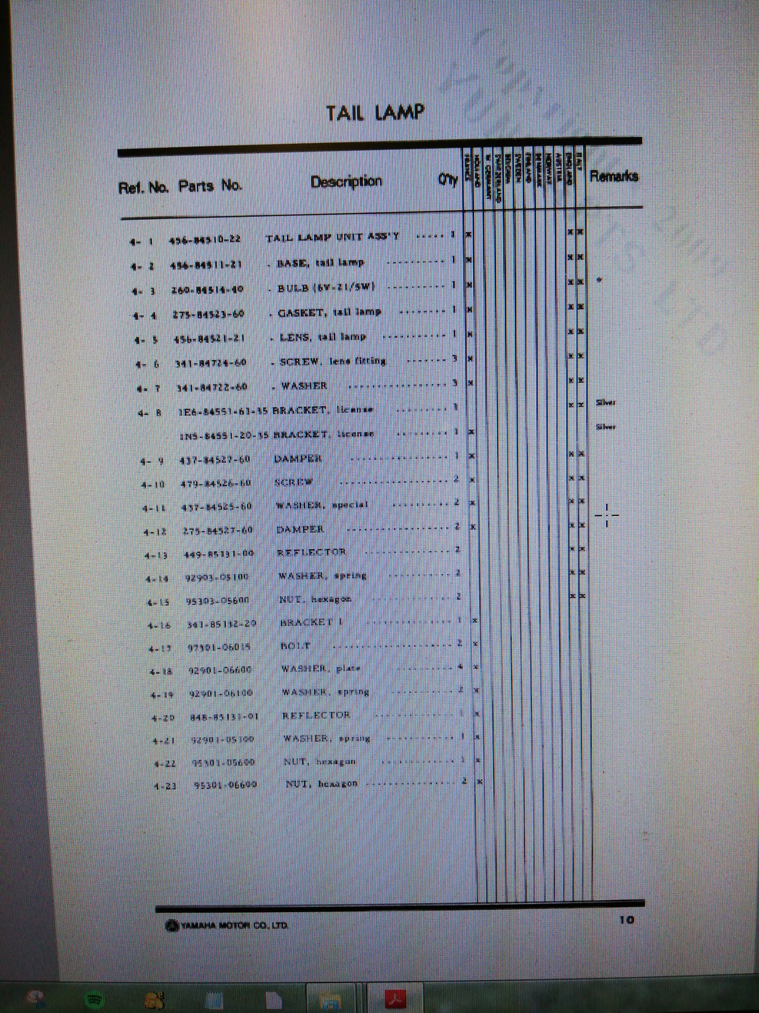

Dopo verifica confermo che il supporto farò posteriore per la 76 tanto EU che USA non va cromata ma laccata argento
