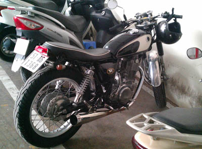

Per le foto ne posto una anche se non è un granchè ma ne farò altre presto, anche con i dettagli. Comunque adesso che ci penso mi sembra di aver letto che sia cambiato qualcosa dopo i primi anni 80. A chi interessa conoscere quasta moto purtroppo rarissima in Italia c'è questo sito dedicato della Yamaha, penso che molti di voi lo conoscano:
http://www.yamaha-motor.jp/mc/lineup/sp ... r400/cafe/
La mia (che ho battezzato col nome di Perla la trovate in versione originale nella pagina "History", è quella del 2000, per me è una delle colorazioni più azzeccate, ma sono gusti). Così potete fare il confronto prima/dopo.

- perla2.jpg (65.71 KiB) Visto 20667 volte
