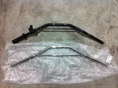

Scusa Buba...piccola domanda....ho smontato il vecchio manubrio per sostituirlo con il nuovo cromato e mi sono accorto che i blocchetti che tengono la leva della frizione e del freno anteriore hanno il filetto dove vanno fissati gli specchietti "spanato"; domanda: se non trovo quelli della xt 400/o 500 posso mettere quelli di un téneré o di un altro modello simile?

cicotrene ha scritto:Scusa Buba...piccola domanda....ho smontato il vecchio manubrio per sostituirlo con il nuovo cromato e mi sono accorto che i blocchetti che tengono la leva della frizione e del freno anteriore hanno il filetto dove vanno fissati gli specchietti "spanato"; domanda: se non trovo quelli della xt 400/o 500 posso mettere quelli di un téneré o di un altro modello simile?
Grazie per la tua competenza.
A proposito di MANUBRIO...in effetti credevo che quello originale cromato fosse più "dritto" e non avesse la parte che si impugna così piegata indietro...in effetti è come quello che aveva prima solo che è cromato...
Qualcuno mi può illuminare...non voglio disturbare il sempre presente Buba....
Grazie :D
08/02/2011, 21:57
Beh ... si potrebbe dire che ogni Epoca ha una piega ed un' altezza di manubrio diverse. Quello dell' XT è, insomma, un tipico manubrio di fine anni '70 primi anni '80. ... Negli anni seguenti, grazie anche all' allungamento delle forcelle, i manubri sono stati abbassati e la piega resa più "diritta" per consentire di caricare di più l' avantreno, favorendo una posizione più aggressiva, soprattutto nella guida in piedi.

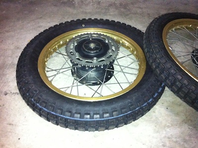

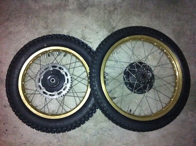

Ecco qua le nuove gomme montate sui cerchi :D
Ora una bella pulita ai raggi e al mozzo ed il gioco è fatto :lol:

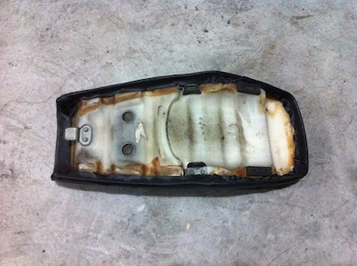

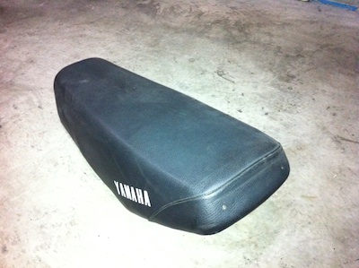

Ecco qua un altro pezzo del puzzle!

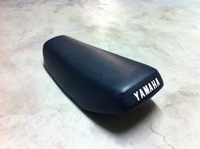

Sella ricoperta: Cover di Kedo, strumenti di un amico tapezziere, olio di gominto e un po' di pazienza...
Sella prima della cura...
Sella vecchia con buchi.jpg (45.69 KiB) Visto 10964 volte
Sella prima della pulizia.jpg (54.35 KiB) Visto 10964 volte
segue...
cicotrene

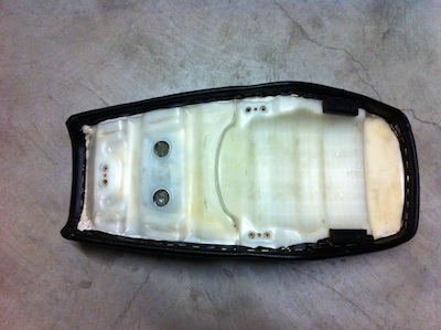

10/02/2011, 23:06
Sella dopo la cura...
Sella ricoperta.jpg (40.87 KiB) Visto 10963 volte
Lato b sella pulita.jpg (44.58 KiB) Visto 10963 volte
Che ne dite? :D
10/02/2011, 23:11
cicotrene ha scritto:Che ne dite? :D
...che dovresti farlo come lavoro! :lol: :lol: :P ...ma poi diventa lavoro...meglio la sana passione!
Complimenti !
PS: Come hai pulito la scocca della sella?

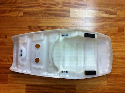

cicotrene
10/02/2011, 23:17
Complimenti !
:oops: Grazie dei complimenti...

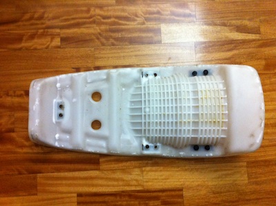

L'ho immersa nella vasca da bagno con acqua calda e detersivo da piatti che "sgrassa", poi dopo un paio d'ore con una spazzola da bucato ho ripulito tutta la vecchia colla e i vari residui di sporco.

10/02/2011, 23:35
Beh doppi complimenti, non avevo capito che avevi rifatto anche la gommapiuma!
cicotrene
10/02/2011, 23:38
115X180 ha scritto:Beh doppi complimenti, non avevo capito che avevi rifatto anche la gommapiuma!
No,no....la gomma piuma era in discrete condizioni...le ho solo fatto un piccolo rattoppo nella parte "interno cosce" dove era maggiormente consumata. (purtroppo di questa fase non ho le foto)
Diciamo che nella vasca ho immerso solo la parte di plastica che avevo separato dalla gomma piuma successivamente riattaccata con il bostik. :D

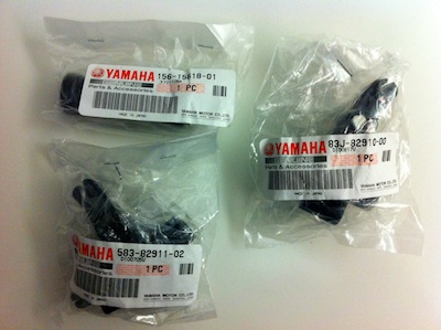

Ultimi arrivi dalla Germania...

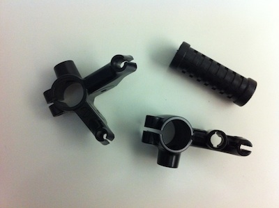

Purtroppo smontando i due blocchetti, o meglio i due specchietti mi sono accorto che le filettature erano completamente "spanate" :evil: quando si compra una moto bisognerebbe guardarla per una settimana per non trovare brutte sorprese in seguito... :roll:
