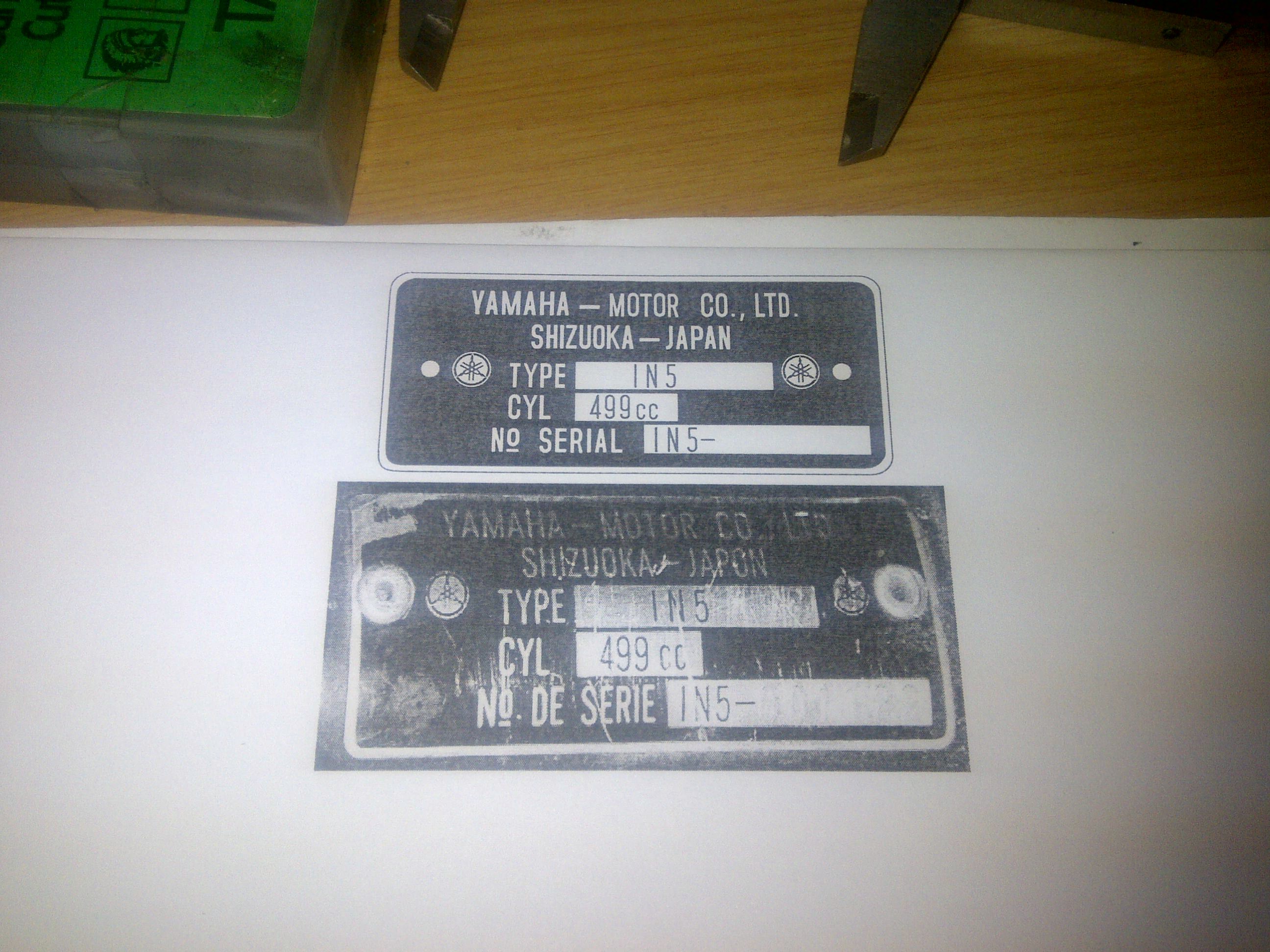

Ciao ragazzi, qualcuno può mandarmi una foto di come è fatta dal vivo la targhetta che riporta l'anno di costruzione e l'omologazione delle ns. amate xt anno 1981 e dove sta messa?? In allegato l'estratto dalle tavole della motorizzazione. Grazie in anticio a chi saprà aiutarmi!!!
- omologazione.jpg (26.16 KiB) Visto 7277 volte

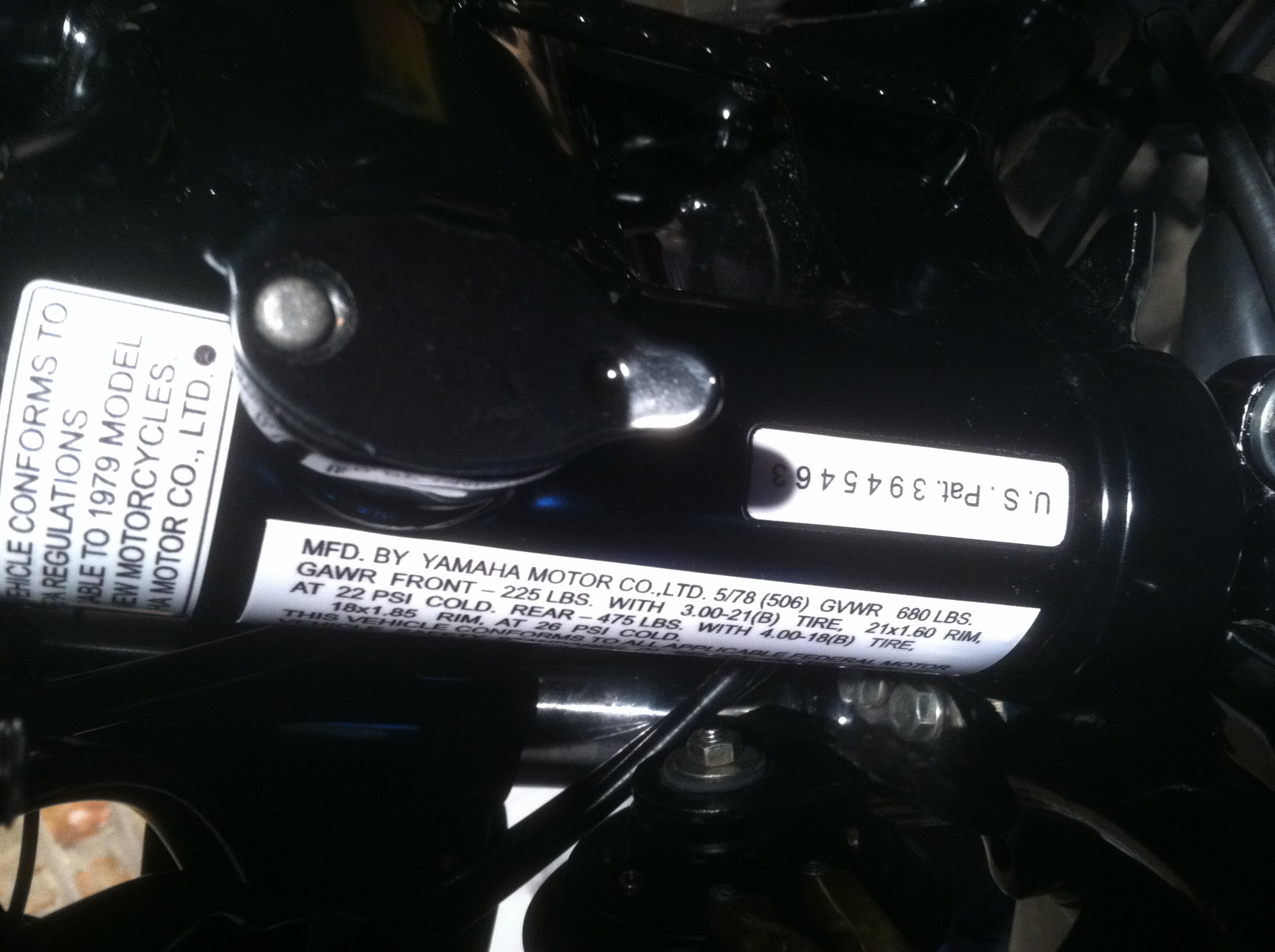

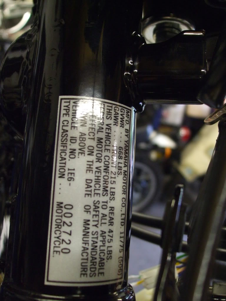

Come avevo già scritto, la targhetta c'è solo sulle moto omologate in Germania e mi sembra su quelle Usa per il resto c'è solo la stampigliatura sul cannotto e sul motore
Ma sul cannotto hai controllato che non ci sia il numero sotto al colore?se è stato riverniciato magari non ci hanno pensato a salvarlo o peggio se abraso.
Se versione tedesca dovresti trovare almeno i due forellini del fissaggio.
Per la versione americana potrebbe essere vicino al cannotto sterzo sul telaio sotto serbatoio.
