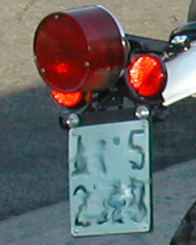

a proposito di portatarga nel senso del quadrato sul quale e' fissata la targa, conta il materiale o la funzionalita del pezzo?
Io da anni uso la suola vibram tagliata a misura della targa in orizzontale e 3-4cm piu lunga in verticale in modo da essere fissata al portafanale ( quello mostrato da buba) non con le stesse viti che fissano la targa e la sua bella cornicetta alla suola. Resta in posizione, non si muove ma in caso di urto la gomma si piega e non rompe la targa.
I portatarga di ferro con il tempo e le vibrazioni si crepano e crepano le targhe, in caso di urto poi e' un massacro.

ho trovato una foto vecchia.gl ha scritto: Io da anni uso la suola vibram tagliata a misura della targa in orizzontale e 3-4cm piu lunga in verticale in modo da essere fissata al portafanale ( quello mostrato da buba) non con le stesse viti che fissano la targa e la sua bella cornicetta alla suola. Resta in posizione, non si muove ma in caso di urto la gomma si piega e non rompe la targa.
Ora ho anche montato la cornicetta cromata, che regge e protegge i bordi e gli angoli della targa.
