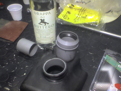

Come a molti sarà già accaduto, si era spaccata la parte della precamera cassa filtro dove si attacca il collettore in gomma che va al carburatore.
Visto la difficile reperibilità a l'elevato costo del pezzo ho tentato una soluzione alternativa.
Da un ferramenta o rivenditore di materiale idraulico ho trovato un raccordo il cui diametro esterno coincide con quello interno della precamera cassa filtro.
Si taglia da un lato il raccordo (in questo modo viene via anche una parte interna al raccordo che non è necessaria) e si infila con cautela nel foro dopodichè si elimina la parte eccedente.
Non mi è sembrato necessario incollare o bloccare il raccordo così posizionato perchè sembra ben fermo di suo e poi la fascetta che blocca il manicotto di gomma fa il resto.
In aggiunta il "bocchettone" così modificato è molto più rigido e consente di stringere bene la fascetta senza timore di rottura.
Il costo del raccordo è di 2 euro.
Il costo della Grappa del Buttero è di 9 euro.
Attivissimo compagno della serata è stato Sandro che come sempre quando c'è da trafficare con le XT non si tira mai indietro.

... L' importante è che non prenda ariagl ha scritto: Non mi è sembrato necessario incollare o bloccare il raccordo così posizionato perchè sembra ben fermo di suo e poi la fascetta che blocca il manicotto di gomma fa il resto.
