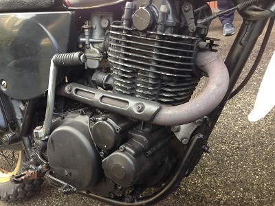

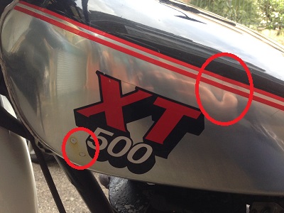

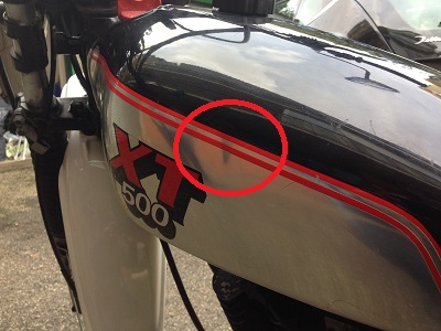

Allora eccomi tornato dal sopralluogo.
Il venditore apre il rubinetto, muove il pipolo, apre l'aria , e cerca il pallino bianco.
3 -4 tentativi in cui la moto partiva, 2 secondi e si spegneva.
dopodiche si è accesa e non si è spenta piu.
Il motore gira benissimo, senza strani rumori ecc.
vibrazioni ZERO, le marce entrano bene,e va da dio.
Aspetti positivi,
motore ottimo
la moto è in ordine in generale
numero su targhetta e punzonatura coincidono col motore
telaio intatto senza ruggine
pero ci sono alcune cosette che non vanno.
La moto era senza batteria, e il venditore dice che la spia del folle non funziona,
- leva freno anteriore da sostituire
- Manca il paracoppa
- Ruggine sul silenziatore ( cosa da poco secondo me) e sul collettore
- Vernice cilindro sfogliata
- Due raggi , uno all'anteriore ,uno al posteriore leggermente piegati
- Ma la cosa che piu mi ha imbestialito è il serbatoio.
Giudicate voi dalle foto.

Morale della favola, quando ci sono salito su e l'ho guidata, non volevo scendere più,
mi sono innamorato praticamente.
Re: Sto per acquistarne una
Inviato: 01/02/2015, 14:19
da 115X180
Se le pecche sono quelle che hai descritto ed il prezzo è buono...prendila :D
