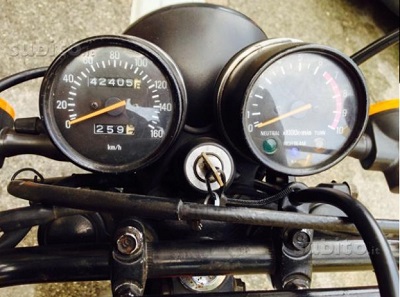

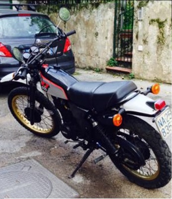

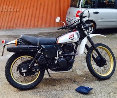

Sto per acquistarne una
Salve a tutti, tra un paio di giorni andrò a vedere una xt 500 adocchiata online.
volevo sapere un po cosa bisogna controllare su questa moto.
Il proprietario dice che non è restaurata,ma è un ottimo conservato.
Ho letto qui sul forum che bisogna controllare che il numero di telaio corrisponda a quello motore, in che senso corrisponde? devono essere uguali?.
il proprietario mi ha dato il numero di telaio che praticamente dalla tabella sul sito svizzero è compreso tra 140101 e 160000 ( anno 1981) ma lui dice che è dell 83. boh.
vi metto alcune foto.
a prima vista si vede il faro posteriore non originale, vero?
illuminatemi.
grazie

- xt 3.jpg (53.2 KiB) Visto 24106 volte
- xt 2.jpg (61 KiB) Visto 24106 volte
- xt 1.jpg (61.07 KiB) Visto 24106 volte
Il numero sul cannotto e sul motore devono essere uguali
L'anno di produzione non coincide sempre con quello di prima immatricolazione. Fà testo la tabella in tuo possesso.
La parte posteriore, faro, portatarga, paraspruzzi ecc. può variare in base al mercato a cui era destinata la moto.

Per quanto si vede dalle foto tutti i pezzi sono originali, il faro posteriore è quello per il mercato francese.
La sella è stata rifatta e l'adesivo sul serbatoio non mi sembra nella posizione giusta, nel tal caso potrebbe indicare che è stato rifatto. Ma vedendo le foto sul cellulare potrei sbagliare.

Se parte e a freddo non fa rumori "strani" direi che a quel prezzo ci si può stare

Che non sia stata toccata non ci giurerei, ma nel complesso mi sembra ok.
Il prezzo mi pare un pochino elevato però, a guardarla dalle foto sembra ci siano punti di ruggine un pò ovunque e tirarla a lucido costa... secondo me un pochino potrai trattare.
Il consiglio che ti ha dato 115X180 è valido, però falla accendere a lui, visto che è sua se non parte al terzo colpo massimo quarto, lasciala lì...
Cerca di capire se il motore vibra troppo tenedola per il manubrio e accellerando lentamente in folle, se ti da l'effetto di un martello penumatico non va bene.

Che la sella non è originale non è mica detto, la mia è identica (senza scritta) sotto la sella c'è il marchio, ora non credo sia il caso di smontarla ma tieni presente che al massimo è stata rifoderata.
Il vero problema non è la sella secondo me è la ruggine.
Presta attenzione se sotto il motore è ancora presente il paramotore e vicino al blocca sterzo se si sono formate chiazze di ruggine. Controlla bene che la marmitta non sia stata ridipinta e che i punti che vedo dalle foto non siano stati nascosti da uno strato di vernice.
Visto che chiede 3000€ gli chiederei direttamente quanto intende farci veramente.
Diciamo che "secondo me" ragioniamo bene tra i 2500 e i 2800.
Se ne trovano a quel prezzo, da i 3000 in su inizi a prendere dei buoni restauri o comunque ben conservate con molta meno ruggine.
Quello che tradisce una sistemata maldestra sono i raggi, generlamente dimenticano di pulirli bene.

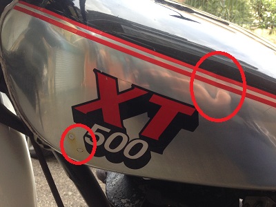

Allora eccomi tornato dal sopralluogo.
Il venditore apre il rubinetto, muove il pipolo, apre l'aria , e cerca il pallino bianco.
3 -4 tentativi in cui la moto partiva, 2 secondi e si spegneva.
dopodiche si è accesa e non si è spenta piu.
Il motore gira benissimo, senza strani rumori ecc.
vibrazioni ZERO, le marce entrano bene,e va da dio.
Aspetti positivi,
motore ottimo
la moto è in ordine in generale
numero su targhetta e punzonatura coincidono col motore
telaio intatto senza ruggine
pero ci sono alcune cosette che non vanno.
La moto era senza batteria, e il venditore dice che la spia del folle non funziona,
- leva freno anteriore da sostituire
- Manca il paracoppa
- Ruggine sul silenziatore ( cosa da poco secondo me) e sul collettore
- Vernice cilindro sfogliata
- Due raggi , uno all'anteriore ,uno al posteriore leggermente piegati
- Ma la cosa che piu mi ha imbestialito è il serbatoio.
Giudicate voi dalle foto.
Morale della favola, quando ci sono salito su e l'ho guidata, non volevo scendere più,
mi sono innamorato praticamente.

Se le pecche sono quelle che hai descritto ed il prezzo è buono...prendila
Il serbatoio lo lascerei così come è...
