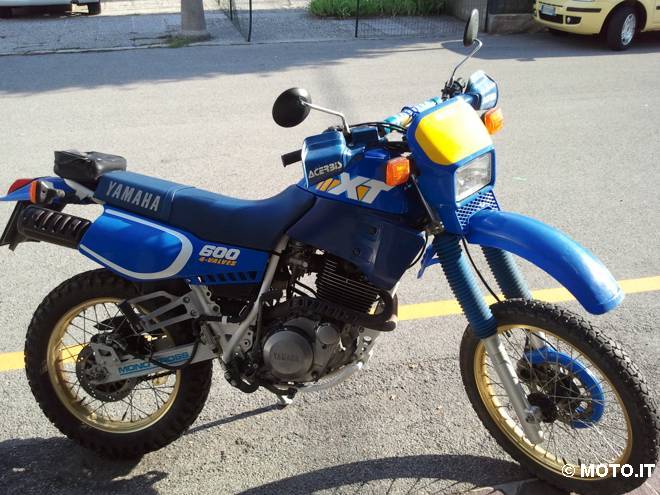

XT 600 o XT600 tenerè (vedi la considerazione del poderoso)
Io ricordo quella in foto di un amico ed era una gran moto.
Il fratellino l'ha anche avuta e ne ha un ottimo ricordo.
