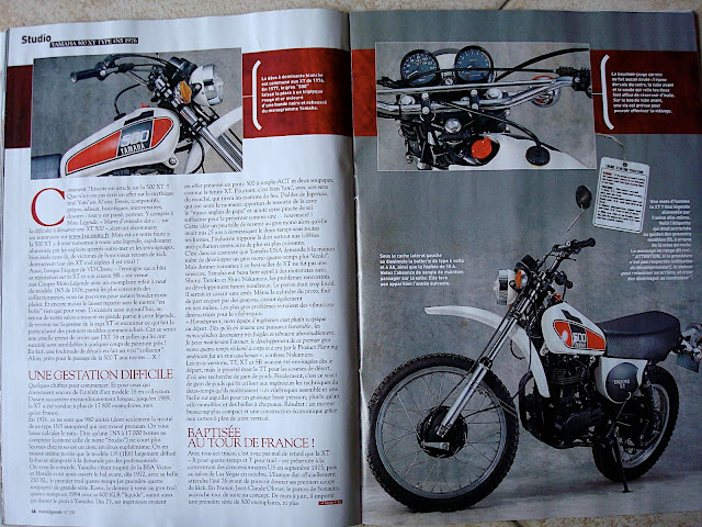

Dall'ultimo numero di Motolégende Gennaio 2010 ecco l'ennesimo articolo sulla nostra amata XT500:
qui si sviscera il perché del successo del "caro" primo modello anno 1976.
Dopo le foto ho tradotto per voi il trafiletto in calce all'ultima foto che parla di come era stato concepito il prototipo della XT500.....inizialmente più complicata di quello che poi fu deciso di fare sul modello di serie.
....e poi non dite che non vi voglio bene...
Beppe
