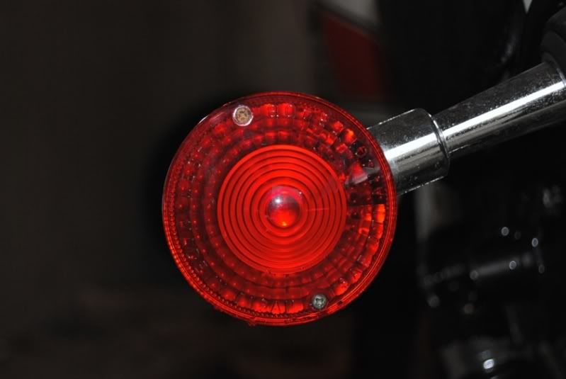

Mi rivolgo a voi GURU della ns XT, prendendo spunto dal post riguardante la n°1. Il quesito è il seguente:
La mia 1N5, cha ha numero di telaio intorno all'8900, è arrivata in Italia nel luglio 1976, sdoganata alla dogana di Bologna il 10/07/1976 e immatricolata il 29/07/1976. Ho sempre pensato fosse una delle primisse giunte in Italia, visto che Motociclismo l'ha provata per la prima volta a novembre 1976. Il mistero riguarda il motivo per cui i vetri delle frecce anteriori sono rossi. A parte il fatto che oggi è vietato avere dispositivi di illuminazione anteriori di tale colore, non capisco che origine ha la moto. So per certo che mio padre venne a sapere da qualcuno che smerciava moto che a Genova si fermavano un paio di container giapponesi pieni di XT500, destinati al mercato americano. La mia è una di quelle. Ciò spiegherebbe la colorazione delle frecce, ma non il motivo per cui il tachimetro è in KM e non in miglia. Resta il mistero del motivo per cui, dalla tabella esposta nell'altro post, per gli USA non erano destinati telai 1N5.

... Non sono un Guru, ma visto che qualcosina la sò :roll: ti rispondo lo stesso.
Il numero di telaio 1N5-008900, certamente non è fra i più bassi :roll: . L' XT 500 del 1.976 aveva i numeri di telaio e motore che partivano entrambi dal 000101, sia che fosse una 1E6, sia che fosse una 1N5. La sigla 1E6 è sempre stata accostata, "erroneamente", alle sole XT destinate agli Stati Uniti, mentre vennero vendute con questa sigla anche quì in Europa ed esattamente in Germania e Danimarca, oltre che in Australia. In Europa (Francia, Olanda, Svezia, Svizzera, Belgio, Inghilterra, Austria e "soprattutto" Italia) le XT 500 vennero vendute con la sigla 1N5.
Bisogna però pensare che a quei tempi, vista la novità del mezzo, probabilmente molto fu definito anche dal riscontro che la prima XT 500 ebbe in un mercato piuttosto che in un altro ...
Per quanto riguarda il colore rosso delle frecce anteriori è decisamente misterioso, poiché le gemme di quel colore venivano montate sì sulle XT che andavano negli USA, ma al posteriore.
... Anche a me è capitato di comprare le 4 frecce (usate) della ' 76 con le anteriori arancioni e le posteriori rosse. Il vecchio proprietario mi ha detto che le tolse nel 1.980, appena comprata la moto ...

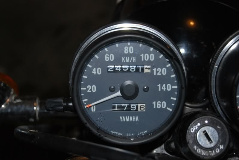

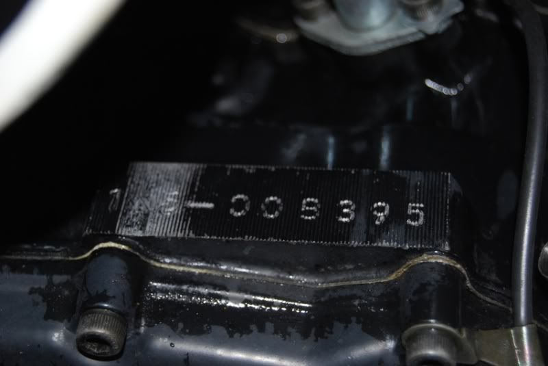

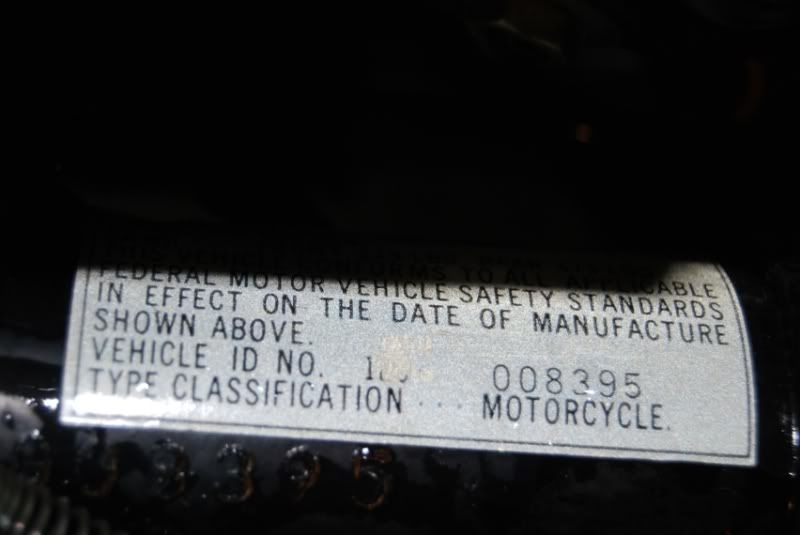

Allora, vi documento un pò di cose, che tra l'altro infittiscono il mistero.
Questa è la freccia incriminata:
Questo è il tachimetro con relativa rondella per azzerare il contachilometri:
Questo è il numero stampigliato sul blocco motore:
E questa è la targhetta sul canotto di sterzo:
A voi l a sentenza....

30/03/2009, 0:22
allora, la mia è stata sdoganata a bologna il 12-6-76, immatricolata il 6-8-76 e il num. di telaio è 008331, ma a differenza della tua ha il contakm in miglia, il colore degli stumenti verde-grigio e la rotellina per azzerare i km sul contagiri cilindrica mentre ha le sole frecce post. rosse. il mistero si infittisce anche perchè ci sono solo 64 num. di differenza tra la mia e la tua, per cui molto probabilmente erano sullo stesso container.
