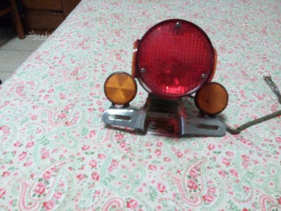

Buongiorno!
Ho trovato online questo faro posteriore, ma non sono sicuro che sia di una XT500 come invece afferma il venditore. Qualcuno mi potrebbe dare qualche informazione in più?
Grazie in anticipo!

Dopo quarant'anni, le moto e i ricambi possono aver subito svariate modifiche. non mi sorprende di vedere portafaro posteriore cromato, ma ritengo che dipenda dalla bizzarria del proprietario. concordo con maiero (che ha scritto su fb) che il colore originale è "argento metallizzato". nella fattispecie, inoltre, credo che la plastica del faro propriamente detto sia non originale ma anzi uno di quei surrogati che si trovano in commercio in alternativa agli introvabili originali che non avevano quei due catadiottri laterali. inoltre, ma non ho modo di verificare adesso, mi pare che i due catadiottri avvitati al portafaro dovessero essere rossi e non arancioni. per avere buone probabilità che il tuo portafaro cromato sia un originale manomesso devi sovrapporlo al parafango posteriore e vedere innanzitutto se combaciano i fori per i bulloni di accoppiamento da l'uno e l'altro. io stesso ho un portafaro cromato che assomiglia molto all'originale, ma una volta posizionato sopra il parafango ho visto che tale non era proprio per la non coincidenza dei fori.
13/07/2019, 13:01
Condivido tutto quanto scritto da Vecchiato.
Come già anticipato su fb il braccetto di supporto potrebbe essere di questo modello: https://images.app.goo.gl/TCaW8Ju13MfN1Q4x9
Con Il fanale tondo della Stanley
13/07/2019, 19:14
Dopo verifica confermo che il supporto farò posteriore per la 76 tanto EU che USA non va cromata ma laccata argento
