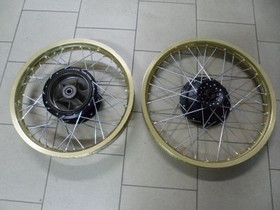

15/01/2012, 11:31
Foto
15/01/2012, 11:39
:D :D :D

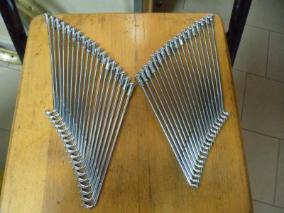

buongiorno,ho sbriciolato nel vero senso della parola la mia xt e tra le varie cose che mi occorrono,gran parte ordinate a kedo,mi mancherebbero 4/5 raggi posteriori completi di nipples,se qualcuno ce li avesse mi servirebbero per completare la ruota post. grazie
05/05/2012, 12:23
roland ha scritto:buongiorno,ho sbriciolato nel vero senso della parola la mia xt e tra le varie cose che mi occorrono,gran parte ordinate a kedo,mi mancherebbero 4/5 raggi posteriori completi di nipples,se qualcuno ce li avesse mi servirebbero per completare la ruota post. grazie
Ciao Roll ... forse avresti fatto meglio ad iniziare un nuovo "topic" ... in ogni caso, nel cerchio posteriore ci sono due diversi tipi di raggi, interni ed esterni ... dovresti specificare quali ti servono ...

Mi è rientrata tutta la bulloneria e i raggi dallo zincatore. Non avendo a portata di mano mozzi e cerchi ho 17 raggi di un tipo e 17 dell'altro e non sò quanti devono essere in totale. Se non fossero tutti a questo punto se qualcuno avesse quelli che mi mancano glieli comprerei grazie buona serata
18/05/2012, 20:20
I raggi dell' XT, sono 36 in entrambe le ruote :mrgreen:
roland
Messaggi: 31
Iscritto il: 29/04/2012, 10:39
Località: prato
19/05/2012, 6:27
Grazie buba, a questo punto se qualcuno avesse i due raggi (ma farei quattro per sicurezza) sarei interessato all'acquisto grazie
19/05/2012, 7:34
roland ha scritto:Grazie buba, a questo punto se qualcuno avesse i due raggi (ma farei quattro per sicurezza) sarei interessato all'acquisto grazie
Per andare sul sicuro, dato che non sei sicuro di quali ti servono e visto che i raggi della ruota posteriore sono di due tipi (interni ed esterni), effettivamente sarebbe meglio se ne trovassi 4 (2 int. e 2 est.)
19/05/2012, 10:30
Io qualche raggio dovrei ancora averlo, per essere sicuri di quali ti servono fa una foto con tutti i raggi e indica quelli che ti mancano.
