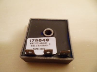

ste89,il regolatore di tensione mensionato da te,l'ho comprato anche io questa settimana,mi è arrivato questa mattina ed è un -dze 2001- con 3 piedini,il venditore mi ha detto che va bene anche sulle 82,non ho capito come va collegato ,la mia 82 l'ho aquistata senza regolatore ,quindi il suo originale non so neache come è fatto e quanti fili aveva ,da te volevo sapere se va bene e come l'hai collegato.Chiaramente se c'è qualcunaltro che sa darmi notizie in proposito lo faccia pure :P :P :P ,un grazie ancora a voi tutti.
14/01/2012, 18:36
Dal regolatore, quello originale, esce solo in filo se non erro di colore giallo.
Metti qualche foto di quello che ti è arrivato e forse qualcuno ti potrà essere d'aiuto.

15/01/2012, 2:35
FOTO
il regolatore argentino

15/01/2012, 11:44
Assomiglia ad un altro pezzo, il rettificatore, il nr 3 di questa lista.
Il regolatore è il 6 e come puoi vedere non è più disponibile.

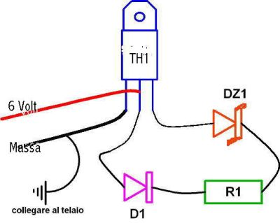

Qualcuno di voi,ha provato a svuotare e ricostruire un regolatore di tensione della nostra amata ?????? Saluti francesco.

Qualche settimana fa ho provato questo circuito che ho trovato su internet,ma non mi funziona :cry: :cry: :cry:
Di conseguenza ho fulminato diverse lampadine :evil: :evil: :evil: ,aiutatemiiiiiiiiii

19/02/2012, 20:52
Kedo lo vende: codice 41051 euri 55,90...oppure Alessandro :D
