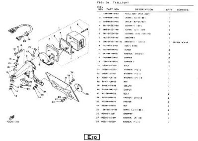

è originale sicuramente; non tutti avevano i supporti per i catarinfrangenti; a quanto ne so io quelle per il mercato inglese non avevano i catarinfrangenti sul supporto faro, neppure il modello tedesco (che era fatto diversamente avendo il supporto frecce) o il modello belga (completamente diverso) a che ne so io il supporto catarinfrangenti l'aveva il modello italiano e austriaco. Questo, salvo errori miei è il 1U6 84551 A0 33. Se Buba ci aiuta sul valore mi fa un favore, grazie.

aspettiamo Buba allora, e già che ci siamo gli chiedo se il pezzo è comunque ok per il faro rotondo (io ho trovato quello, e per giunta solo il supporto e senza la plastica rossa: a proposito: qualcuno ne ha una da vendere a prezzo ragionevole?).
Dove hai trovato quel disegno con tutti i pezzi del faro posteriore? esiste con migliore definizione?

Difficile fare valutazioni ... è vero che per certi Mercati non erano previsti i supporti per i catarifrangenti, ma le asole per la targa del supporto fotografato, sembrano poco più che semplici fori e per quel che si vede dalla foto, non molto chiara a dire la verità, le condizioni sembrano tuttaltro che eccelse. Sempre a proposito di originalità, bisogna dire che Yamaha ha fatto una miriade di modelli di supporto portafaro-targa simili fra loro e anche quelli di modelli di altre marche dell' epoca possono essere somiglianti. In parole povere, se Michaela è in ogni caso disposta a comprare il pezzo, direi che una cifra fra i 10 e i 20 Euro (più 10 che 20) dovrebbe essere più che sufficente.
Il supporto 1U6-84551-A0-33 era prodotto per le XT 500 Olandesi e Inglesi.
P.S. Se si tratta davvero del supporto col codice 1U6-84551-A0-33 puoi montare sia il faro tondo che quello rettangolare.

Leggendo quanto discusso sul discorso del portata senza supporti per i catarifrangenti, avrei bisogno di un consiglio e forse il grande Buba mi potrebbe aiutare: sto restaurando una xt 500 '81 che non aveva documenti, il fatto è che montava il supporto per la targa me senza i piccoli supporti già menzionati e purtroppo mancava il faro posteriore...a questo punto sorge un grande dubbio, metto il faro tondo o quello quadro :?: Per il secondo caso mi sono già procurato il pannello originale su cui si montava la targa, il quale ha un catarifrangente sotto la targa, così adesso mi basterebbe trovare solo il faro quadro...Però ho il dubbio che non sia originale...a meno che la moto non fosse stata d'importazione olandese o austriaca.E' possibile saperlo dal n° di telaio?

Per quello che so io, dal numero di telaio si può sapere quale sia il modello e l' anno a cui corrisponde ... per fare un esempio, il modello dell' '81-'82 ha un numero di telaio compreso fra 1U6-140101 e 1U6-160000. Come già detto il supporto per il faro posteriore senza catarifrangenti era destinato all' XT 500 del 1.981 per il mercato Inglese (con faro rettangolare), ma in precedenza, per esempio nel 1.978, anche le versioni Svedesi e Olandesi dell' XT 500 lo montavano (con faro rotondo). Anche per quanto riguarda il pannello portatarga, ne sono stati fatti almeno quattro, nel corso degli anni. Insomma, per tagliar corto, dovresti mettere qualche foto bella nitida, non come quella di Flying, per intenderci :!: , per poter dire qualcosa di più preciso.

Guardando l'immagine del manuale parti postato da flying sono quasi certo che il mio supporto targa sia identico così como il pannello portatarga...
