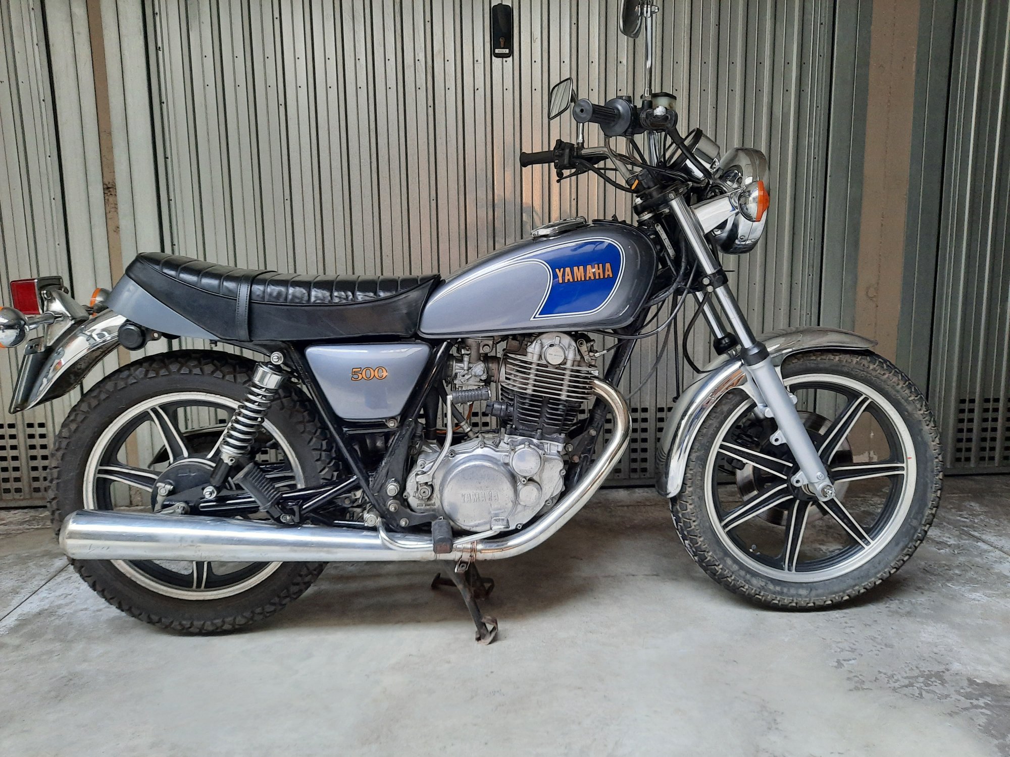

Grazie per le tue esperienze. Ho avuto per molti anni una xt500, con la quale ho fatto bellissimi viaggi ed ho condiviso esperienze uniche. Questa sr500 , che ho da 3 mesi, era ferma da molti anni. Ho fatto tutti gli interventi necessari per rimetterla in strada ( freni, olii, filtri, registrazione valvole, controllo fase, pulizia carburatore). La moto parte, va per qualche minuto e poi si spegne ( Sono già rimasto a piedi 2 volte). La candela nera fuligginosa ed inutilizzabile.Ho acquistato il kit revisione , ho smontato il carburatore , cambiato getti, polverizzatore, guarnizioni. Rimontato, il problema non si risolve. Non si riesce a smagrire la miscela neppure togliendo il filtro dell'aria ed aprendo tutta la vite dell'aria. Il mio dubbio è che ci sia un problema di tenuta delle valvole. guide valvola o fasce elastiche e che, non di carburazione grassa si tratti, ma di olio combusto sulla candela. Il motore è già stato aperto precedentemente dai vecchi proprietari o da qualche meccanico. Si vede la pasta rossa motorsil, al posto delle guarnizioni originali. Ora, prima di fare un intervento a cuore aperto, vorrei essere sicuro della diagnosi. Ho consultato un meccanico ex Yamaha, che potrà darle un'occhiata fra una 10a di giorni. Se riesco, nel frattempo, preferirei risolvere da me. Grato per suggerimenti
