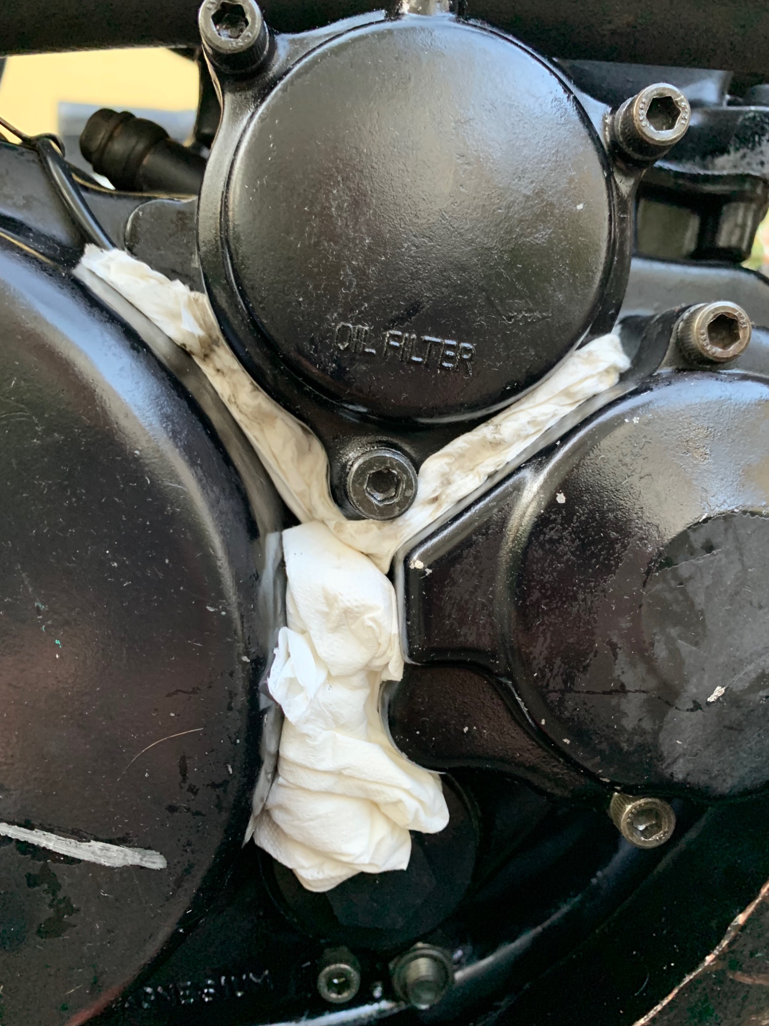

Ciao ragazzi ho un piccolo trafilamento di olio appena sotto il coperchio del filtro e appena sopra il coperchio delle punterie non riesco ad individuarlo ora ho messo della carta per capire, livello olio ok mangia come al solito, potrebbe essere l o ring del filtro o la guarnizione delle punterie ? Attendo consigli grazie a tutti in anticipo

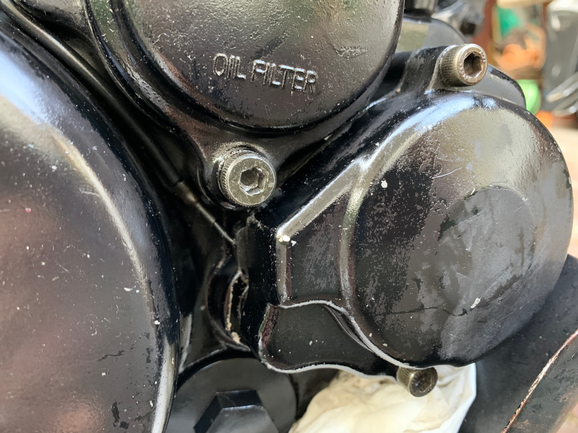

Questa zona ..

Scovato! È una corrosione, trasuda sopratutto ad olio caldo naturalmente, accetto consigli, paste? Saldatura di un artista ?
21/05/2022, 11:21
Corrosione? In quel posto lì sempre unto... non mi convince.
Quando cambi filtro olio analizza per bene la situazione.
Può essere anche or della vite sotto (si trova anche in vendita con il filtro olio) che perde e poi con il caldo l'olio trafila un pò...

Mah , infatti sono anch'io propenso all'OR della vite o quella del coperchio, però quel punto li sembra proprio corroso. Verificherò. avevo tolto il coperchio e l OR "sembrava" a posto , proverò a sostituirla e poi rivedere, Grazie !
