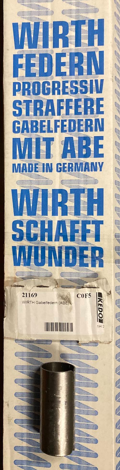

Ho montato le progressive Wirth (Kedo n. 21169) con 230 cc di olio 15W.

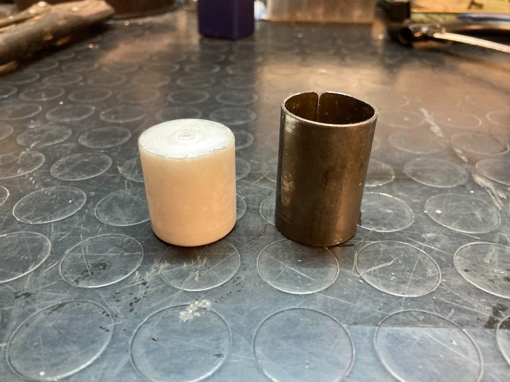

Come accaduto in precedenti lavori fatti, però su forcelle XT500 post '80 (perno disassato), anche su questa è stato impossibile rimontare il distanziale tubolare "originale" tra molla e tappo superiore, e se ci fossimo riuscito penso che le forcelle sarebbero state di marmo.
La curiosità (non lo sapevo), è che il distanziale in foto, che ho trovato sulla mia '79 è di 6 cm invece di 8 cm come quelli delle post '80.
Per la cronaca...per adesso ho inserito un distanziale di 4 cm e si è fatta un pò di fatica per avvitare i tappi...
(avevo a disposizione un distanziale di 8 cm avanzato da una forcella storta e l'ho tagliato in due oppure con più tempo a disposizione si può tornire un cilindro di di Teflon di uguale sezione e della lunghezza preferita, soluzione realizzata da Luigi ilmastro)

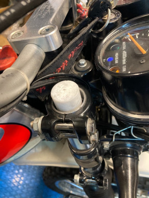

Dopo prova su strada sono passato a 3 cm realizzandolo in teflon e sembra ulteriormente migliorata.gl ha scritto: ↑01/04/2022, 21:56Dopo 40 anni......per adesso ho inserito un distanziale di 4 cm e si è fatta un pò di fatica per avvitare i tappi...
Sulla XT500E (1979) la molla originale misura 445 mm, il distanziale 60 mm, quindi la lunghezza totale della molla con rondella e distanziale misura 445+2+60=507 mm
Le molle WIRTH misurano 485 mm, quindi, rimontando il distanziale originale, la lunghezza totale diventa 485+2+60= 547mm, (+ 40mm), ed è chiaramente troppo...infatti è quasi impossibile ri-avvitare il tappo superiore.
Con un distanziale di 30 mm si arriva a 517 mm
Con peso pilota più leggero e/o con una preferenza ad una maggiore morbidezza nelle prime fasi della compressione, si può ulteriormente accorciare la misura.
