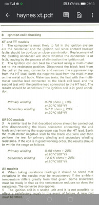

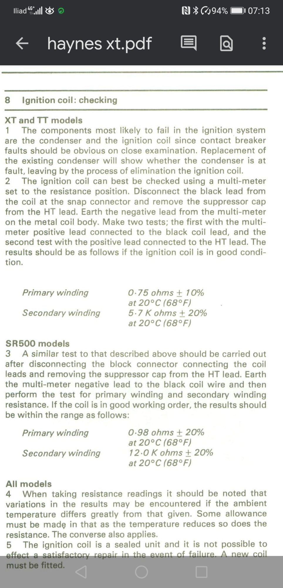

buongiorno a tutti, dalle prime prove sulla xt , non sembra arrivare corrente sulla candela.
se ho bene interpretato gli schemi , la bobina è alimentata in CA insieme al faro anteriore.
le punte sono pulite , e sul cavetto di alimentazione della bobina, pedalando sulla pedivella, arriva qualcosa che fa scintillare una comune lampadina a 12 V.......domande:
1) qualcuno può fornirmi un valore ohmico per verificare la bobina, con tester?
2) se la volessi sostituire mi potete orientare su di prodotto conosciuto ed affidabile?
thk
francesco
