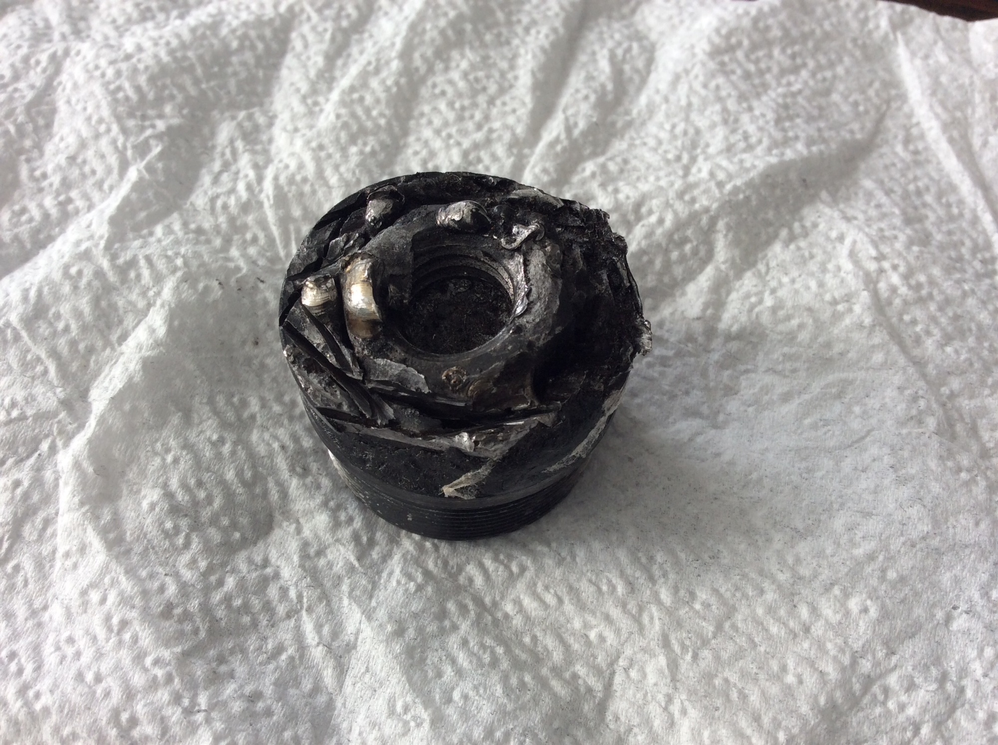

Fatto!!! Ieri sera finalmente il tappo ha capitolato!!! Ho dovuto saldare un dado all’interno dell’esagono e tagliare col flex i bordi del tappo, ma prendendolo a mazzuolate sono riuscito a svitarlo! :D :D :D
Nella foto, come ho dovuto ridurlo... :lol: :lol: :lol:
Nella foto, come ho dovuto ridurlo... :lol: :lol: :lol: 2A9A8CAB-AF78-478A-8D03-DF3EB33C5AED.jpeg
La prossima volta che devi disassemblare la forcella, metti nella brugola del tappo un dado prolungato e applica una bella leva da un metro.
Può darsi che risolvi senza distruggere.

Ottimo consiglio! Confido però che la prossima volta, nn sia così complicato come stavolta che la moto era ferma di oltre 15 anni e uno dei due dadi si era praticamente saldato al fodero :D
