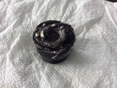

02/05/2019, 10:49
Fatto!!! Ieri sera finalmente il tappo ha capitolato!!! Ho dovuto saldare un dado all’interno dell’esagono e tagliare col flex i bordi del tappo, ma prendendolo a mazzuolate sono riuscito a svitarlo! :D :D :D
Nella foto, come ho dovuto ridurlo... :lol: :lol: :lol:

02/05/2019, 14:04
Alealvi ha scritto: ↑
02/05/2019, 10:49
Nella foto, come ho dovuto ridurlo... :lol: :lol: :lol: 2A9A8CAB-AF78-478A-8D03-DF3EB33C5AED.jpeg
La prossima volta che devi disassemblare la forcella, metti nella brugola del tappo un dado prolungato e applica una bella leva da un metro.
Può darsi che risolvi senza distruggere.

03/05/2019, 22:43
Ottimo consiglio! Confido però che la prossima volta, nn sia così complicato come stavolta che la moto era ferma di oltre 15 anni e uno dei due dadi si era praticamente saldato al fodero :D
