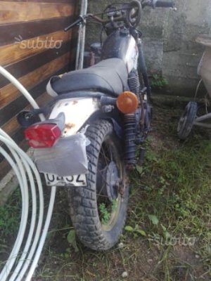

Buongiorno a tutti,
creo questo topico per verificare la completa originalità della mia XT 500 del 1982, per iscrizione alla FMI.
In particolare ho sempre ricevuto pareri contrastanti per il fanale posteriore: chi diceva non essere originale e chi invece che effettivamente per un periodo fosse stato prodotto con quel tipo di fanale.
Allego foto, fatemi sapere!
Grazie in anticipo.

Se per "originale" intendono che è unico, bizzarro, curioso e anche brutto , allora è molto originale.... :D

Sapresti indicarmi dove acquistarne uno originale?
07/10/2018, 11:40
se hai un pò di confidenza con Ebay, periodicamente ne esce qualcuno. Nel tuo caso a seconda del n. seriale e del mercato a cui originariamente era stata assegnata ed allestita la moto, potresti avere a pari supporto il fanale a parallelepipedo o cilindrico oppure se di provenienza francese varia anche il supporto (più piccolo).
Se fai una ricerca su Google per immagini ci trovi vari esempi....il tuo caso non l'avevo mai visto.

Per l'annata in questione le combinazioni possibili in ordine di prevalenza statistica sono:
1 - fanale rotondo sorretto da staffa metallica nera (non quello tuo)
2 - fanale rettangolare sorretto sempre dalla medesima staffa nera
3 - "naso" in gomma con piccolo fanale a gemma, più frequente sui modelli 400. Un classico Yamaha specialmente nei TT.
Al 99% il fanale in questione è un adattamento esotico preso da chissà dove però, siccome siamo curiosi e mai troppo sicuri di noi stessi, sarebbe interessante se riuscissi a leggere e riportare i simboli e le lettere sulla plastica rossa.

Grazie mille per le risposte! Dovrò approfondire le mie ricerche allora.
Certo, appena possibile riporto simboli e lettere.

Le scritte sula fanale sono, dall'alto al basso:
"CATALUX 10"
I.G.M. 1451 C.2
VERALUX BU
DGM 12871 LPXARLT

Più sopra avevo scritto "al 99%". Ora ci posso aggiungere quell'1% a stabilire che il fanale in oggetto non ha nulla a che vedere col Giappone.

Ho dimenticato di elencare questo quarto tipo, piuttosto raro a vedersi
