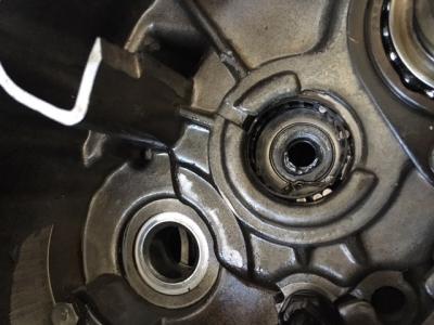

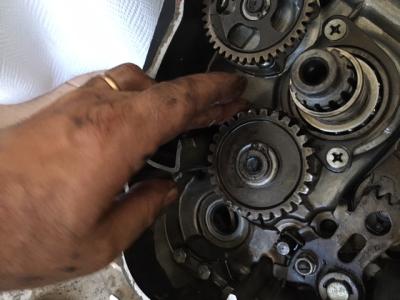

10/09/2017, 20:07
Pinuccio mi gira le foto del danno, che descrivono
-un cuscinetto a rulli distrutto
-l'alberino in questone troncato appena all'uscita dal semicarter
-due ingranaggi mancanti di un dente ciascuno
Alberino spezzato

10/09/2017, 20:08
Segue
Amedeo
Messaggi: 116
Iscritto il: 11/04/2017, 22:41
Località: Pescara
10/09/2017, 20:09
Segue
Denti mancanti
