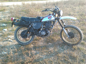

da qualche tempo possiedo una xt 500 del 1981. Un paio di settimane fa ho acquistato una seconda xt del 1982. Solo ora mi rendo conto di alcune parti non originali della mia prima che devo prima o poi cambiare. vorrei postare qualche foto... come si fa?

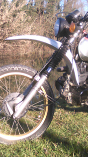

le forcelle davanti non sono sicuramente le sue

Il manubrio nero non mi da certecce... tommaselli poi??
il manubrio nero??
24/01/2016, 0:01
Da quanto riesco a vedere la forcella mi sembra la sua, il manubrio nero anche potrebbe essere originale.
Per avere la certezza dovresti mettere delle foto dove è possibile vedere più dettagli.

Ma non sono nere le forcelle. Poi vado in garage e posto una foto delle due xt a confronto. Questa sembra molto più alta. Gli ammortizzatori kayaba?
24/01/2016, 15:27
In linea teorica i foderi delle forcelle dovrebbero essere neri, può darsi che qualcuno le abbia portati e nudo, a vederli sembrano proprio loro.
Il fatto che sia più alta non vuol dire nulla, può darsi che siano state cambiate le molle o aumentato il precario delle stesse.
I due kayaba posteriori sono quelli originali

Buongiorno Vecchiato. Magri sabato prossimo vengo a fare un giro. Ho confrontato con quella appena acquistata, e devo dire che tra le due ci sono circa 6 cm di differenza. Ono convinto che le forcelle non sn le sue.
Qualcuno ha delle forcelle in più. .?

25/01/2016, 19:48
a colpo d'occhio sembrerebbe che abbiano messo su le forcelle del 550
