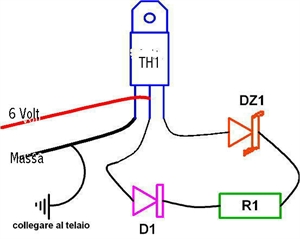

Guardando qua e là ho trovato uno schema elettrico di regolatore utilizzabile sia per 6 che 12 volt, utilizzato solitamente dai vespisti che hanno problemi di bruciature di lampadine per troppa tensione.
Infatti fa in maniera che la tensione non superi mai il valore impostato con lo zener, per cui lo si può utilizzare per ogni tensione di cui si ha bisogno, con la possibilità di dare anche un po' di birra in più alle lampadine.
Quindi se vi salta il regolatore, con meno di 10€ avete la possibilità di sostituirlo senza svenarsi, tutti i componenti li trovate da qualsiasi rivenditore di materiale elettronico.
Qui i valori sono per 15v, ma mettendo lo zener sui 6 o 7 V il gioco è fatto.
Non tenete conto del circuito che avevo postato in precedenza, era simile ma lo scopo era diverso, questo invece è corretto.
regolatore per vespe
regolschema (2).jpg (31.53 KiB) Visto 12459 volte
