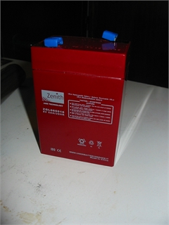

Ho appena acquistato una nuova batteria che forse finalmente durerà più di un anno.
Utilizza la tecnologia AGM ed è senza manutenzione perché non ha più l'acido all'interno che era sempre una rottura.
La danno anche per avviamento, non è il nostro caso, e fornisce una corrente di spunto di 50A al caso.
è più piccolina, più stretta, attacchi a faston, non ideali forse per le vibrazioni che ha l'XT ma con qualche accorgimento forse non si staccano.
In più, parlando con chi me l'ha venduta, lui su una Gilera che aveva anch'essa l'impianto a 6V ha montato le luci a led, che anche se sono fatte per i 12V vanno benissimo comunque e al minimo non sfarfallano, con un rendimento di molto superiore alle vecchie filamento.
Appena posso provo e vi so dire.
I dati della batteria sono;ZGL060016, 6V 5AH/20HR

non è propriamente una batteria per antifurti, è fatta per usi più particolari tra i quali anche le moto, se provi ad avviare una moto con quelle non ce la fa perché non sopporta forti correnti di spunto, questa invece si.

io l'ho pagata 15€ ma in internet anche a meno, sui12€ ho visto, la mia è della Zenith

ho visto i dati della fiamm che monti ed effettivamente sembrerebbe uguale alla mia, anche se la tecnologia di costruzione non sembra la stessa, forse l'unica differenza con la mia è il colore... :D vedrò come si comporta, ma spero vada bene perché di quelle originali ne ho le scatole piene.
