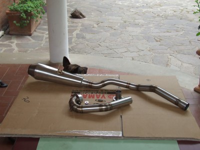

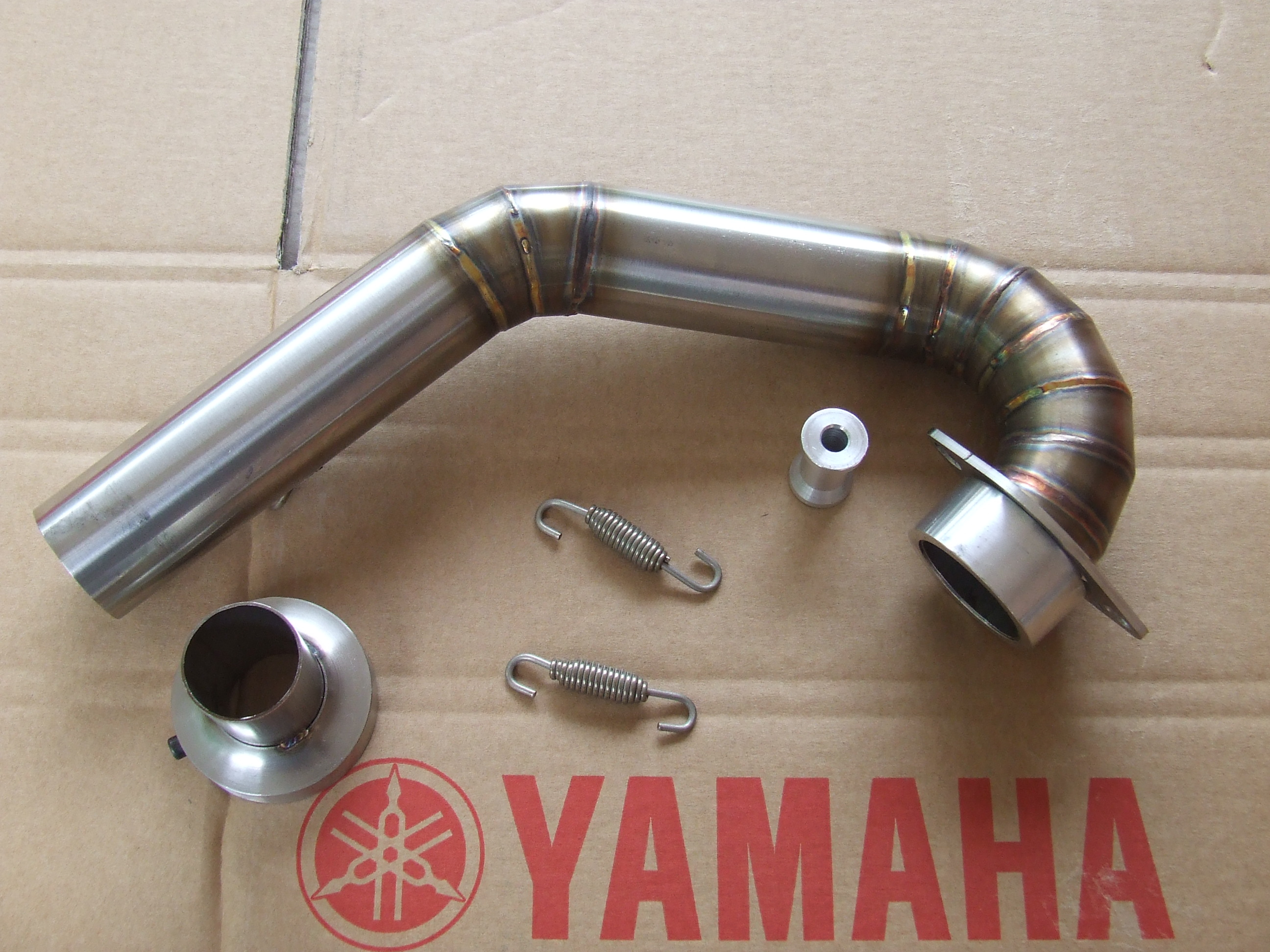

Ho iniziato come da titolo l'esecuzione del collettore di scarico nuovo che penso passerà a lato del carter per finire col "silenziatore" che penso sarà un tromboncino, sempre basso.
Intanto ho fatto al tornio l'anello che va sulla tenuta e serve da scontro alla flangia, fatta anche quella per non toccare il collettore originale, che anche se malconcio per le revisioni va bene.
Se riesco le saldature le farò col TIG sempre se riesco trovare chi me le fa o mi lascia usare il macchinario, altrimenti il MIG andrà bene. Segue la foto ( il tubo è solo per riferimento ovviamente).
