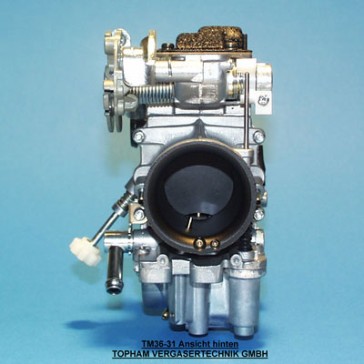

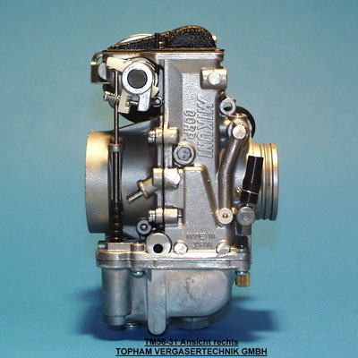

07/05/2014, 15:20
Questo è il mio

07/05/2014, 15:28
http://www.ebay.it/itm/YAMAHA-TT500-XT5 ... 4ad1231ba5 è quello del link ed è molto diverso
