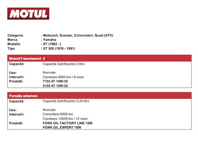

Riguardo all'olio pensavo di passare al Motul 7100 che è quello consigliato dal produttore per l'xt500 però non è minerale, ma anche qui ci sono più scuole di pensiero specie su quanto siano migliorati gli olii di sintesi di ultima generazione.
ultimamente il Castrol mi sembra troppo rapido a cambiare colore e consistenza.
Visto che usi il 3000 ...ci do un occhio anche io e poi decido
C'è anche papabile il Bardhal XTC60......la solita questione sugli oli
Allora cercherò di trattenermi ancora prima di fare uscite in due in montagna......lascierò il passeggero a casa
- motul xt.jpg (29.49 KiB) Visto 35072 volte
Per quest'estate voglio provare questo, questa gradazione per il caldo dovrebbe avere una marcia in più sulla carta...

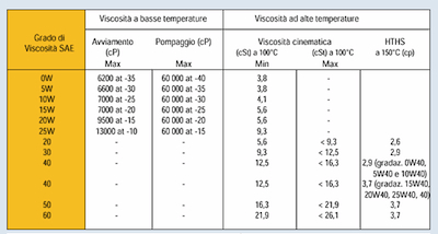

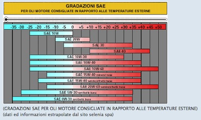

Grazie due volte perchè sò benissimo quanto costa scrivere in un'altra lingua, e non preoccupati se ci sono errori di scrittura perchè l'importante è il contenuto.
Quello che hai scritto ha scalfito le certezze che mi ero fatto con argomenti che non avevo tenuto nella giusta considerazione:roll:
ora però ho qualche indicazione su cosa cercare
un paio di tabelle
- oil2.jpg (41.1 KiB) Visto 34920 volte
- oil1.jpg (62.38 KiB) Visto 34920 volte
- hakakamate
- Messaggi: 52
- Iscritto il: 02/04/2007, 15:25
- Località: treviso
Grazie Ste, Cristian e Dumbut!
Perfetto Dumbut,
quelle sono le tabelle della normativa SAE J300. Cito per i più curiosi dal testo di meccanica applicata alle macchine che uso all'università:
SteMECCANICA APPLICATA ALLE MACCHINE - Callegari, Fanghella, Pellicano - CittàStudi Edizioni © ha scritto:[...] Per quanto riguarda gli impieghi per autotrazione, la norma SAE J300 raggruppa gli oli sulla base di determinati limiti di viscosità che sono riferiti alle diverse temperature di funzionamento dei motori, anche in condizioni estreme. La viscosità cinematica misurata a 100 °C definisce i gradi SAE da 20 a 60 per valori di viscosità crescenti. La viscosità dinamica a bassa temperatura definisce i gradi SAE "W" (dall'inglese "Winter") da 0 W a 25 W in base a valori di viscosità misurati a temperature da -35 °C a -5 °C. La temperatura rappresenta quella a cui il motore può essere avviato senza problemi di lubrificazione quando è lubrificato con l'olio di grado SAE corrispondente (ad es. un olio 15W consente l'avviamento fino a -20 °C). La variazione della viscosità con la temperatura è una proprietà molto importante per i lubrificanti fluidi e dipende dai tipi di idrocarburi che prevalgono nella loro composizione chimica. Per gli oli la viscosità diminuisce notevolmente all'aumentare della temperatura. [...]
La qualità di un olio rispetto alla variazione della viscosità viene spesso espressa dall'indice di viscosità (I.V.), stabilito da Dean e Davis nel 1929: valori bassi di I.V. corrispondono a un olio la cui viscosità varia molto, mentre valori alti di I.V. corrispondono ad un olio che si comporta in modo opposto. Per esempio, considerando due lubrificanti con pari viscosità a 40 °C, quello con I.V. più elevato garantisce un più agevole avviamento a bassa temperatura (minor attrito interno) e un grado di separazione delle superfici (cioè uno spessore di film lubrificante) maggiore a temperature elevate. Quando fu proposto I.V. era sempre compreso fra 0 e 100, oggi l'uso di additivi ha prodotto oli con I.V. fino a 200.
Allo scopo di avere oli sufficientemente fluidi a basse temperature e sufficientemente viscosi alle alte temperature, sono stati introdotti gli oli multigrado che, con opportuni additivi, migliorano l'indice di viscosità: essi hanno a bassa temperatura la viscosità di un olio con W, ad alta temperatura la viscosità di un olio senza W. Per esempio un olio SAE 20W/40 si comporta come un SAE 20W a bassa temperatura (-17,8 °C) e come un SAE 40 ad alta temperatura (100 °C).
