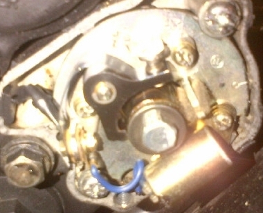

Premesso che la moto parte sempre, a caldo e a freddo, al primo colpo, oggi pomeriggio, dopo l'arrivo del pacco teutonico, ho cambiato il condensatore. Il meccanico da cui l'ho presa mi ha assicurato che aveva cambiato da meno di mille km piatto puntine, puntine e condensatore: in effetti e' tutto nuovo come si vede nella foto. A tal proposito volevo chiedervi se si evince la messa in fase, se corretta o meno...

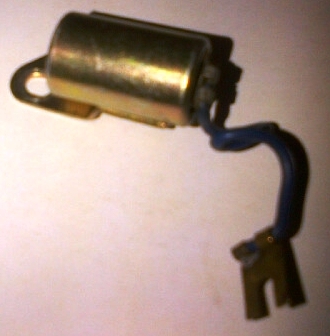

E questo e' il condensatore: non presenta alcuna scritta, solo una D dietro: e' originale o tarocco?... Dopo aver cambiato il condensatore non e' cambiato nulla, anzi! Forse ho stretto troppo poco la linguetta... questo punto che dite, cambio anche pipetta e bobina o procedo con il carburatore? Questa cosa sta diventando snervante...Help!

Ragazzi, finalmente ho risolto! E' stata una piccola odissea ma alla fine, anche grazie al vostro aiuto ne sono sono venuto a capo. Alla fine il problema non era il carburatore o solo quello, ma dell'anticipo. In pratica era troppo anticipata: una scheggia ma impazzita
Prima ho fatto revisionare il carburatore con kit revisione con mi aveva consigliato Fabrizio e anche Sebastiano, poi ho cambiato anche bobina e pipetta e, infine, condensatore e puntine. Ho preso tutto su Kedo: ringrazio anche chi, non ricordo se Biagio o Sebastiano per la dritta delle puntine e condesatore, è stata molto utile. E' venuto fuori che il carb non era malaccio ma la bobina lievemente difettosa. Il condensatore era buono ma le puntine sfiammate ma il problema vero era l'anticipo. Ora la moto non la riconosco più, è un'altra: progressiva, più dolce ma con molto più allungo e parte sempre benissimo sia a caldo sia a freddo. Unico inconveniente che ho notato una leggera incertezza nel passaggio tra i mille e i duemila. Pensavo di farla rivedere al meccanico, magari per una regolata di fino. Ora spero di godermela un po' in santa pace. Grazie ancora a tutti voi!

Sembra incredibile come uno spostamento piccolissimo di quel dannato piatto punte possa cambiare completamente la moto!
Suggerisco di montare il condensatore originale yamaha e tenere quello kedo di scorta.

attenti con l'anticipo : io l'ho anticipata come dicono nel manuale (alla F), perchè scoppiettava. Il risultato è stato un calcio all accensione che non mi ha rotto la caviglia per poco .anche con gli stivali da cross dava dei calci che
mi lasciavano incredulo per la cattiveria .è bastato posticiparla un po' perchè tornasse la moto tranquilla che conoscevo e senza piu' scoppiettare
Ma come l'hai fatta la messa a punto?

ho fatto aprire le puntine sulla F . usando il tester . si vede che sulla mia non va bene cosi'. ora ho regolato a meta' tra come era prima e come dicono sul manuale
Il modo migliore per fare la MaP è con la pistola stroboscopia...per quanto si seguano attentamente le istruzioni sul manuale risulta sempre "complicato" azzeccare il punto giusto, con la strombo è tutto molto più semplice perché "vedi" quello che fai e soprattutto come nuovi il piatto portantine.
Da prestare attenzione anche come si stringono le viti del piatto stesso, anche se si è fatta una accuratissima MaP come da manuale di fatto nello stringerle si potrebbe variare di qualche frazione di millimetro la posizione esatta...e da li il calcio. Con la strombo no, vedi quello che fai e una volta stretto puoi controllare l'esattezza della posizione.

Aggiungo un piccolo tassello: dopo aver effettuato i lavori, il mecca ha sostituito bobina, puntine e condensatore con pezzi kedo nuovi. La moto da subito andava malissimo: rimontato pezzi originali, a parte le puntine bucate, la moto e' tornata quasi come prima. Eccetto un lieve buco intorno ai duemila. Su suggerimento di Fabrizio, ho preso il condensatore originale, e tutto ora funge alla perfezione.
