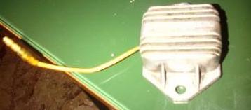

Questo regolatore e' riginale? Penso di no perche' ha solo un filo, il secondo e' applicato con un occhiello su una delle viti che lo tiene su. Potrebbe essere lui il colpevole? Ho provato a misurarela resistenza e mi da 0,7 homm mentre il manuale indica 1 homm, pero' se non e' originale non so se questo puo' essere indicativo del fatto che e' guasto. Attendo lumi. Grazie infinite a chi vorra' aiutarmi

Il regolatore ė originale. Il filo nero è una massa in più e controlla sia ben collegata al telaio ( di solito sullo stesso punto dove sono collegate le altre masse). Se il regolateore non fa bene massa...il voltaggio che arriva alla batteria è piu basso ( non so perche ma l'ho sperimentato).

Grazie Gianluca dei consigli ma temo che l'inghippo sia nello statore. Ho parlato con un elettrauto e mi spiegava che dallo statore parte un filo che alimenta direttamente il faro. Da quando ho pre la moto il faro no ha mai funzionato: ho verificato che il faro, collegato alla luce posizione si accende. Temo che non funga propri lo statore. Per avere la. Conferma dove trovo il connettore che porta i fili fuori dal carter? E quando trovo il connettore quali sono i valori da controllare? Certo che le brutte sorprese non finiscono mai
