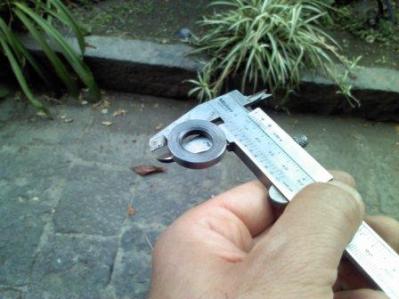

..... vuoi mettere la soddisfazione di tornirti otto rondelle diametro 27,6 e spessorare ...... e quando Piero (mio figlio ndr) mi chiede ...... che stai facendo papão ......... zitto che sto modificando le forche gli dó un pó di precarico ....... comunque se dovesse peggiorare la situazione sostituiró il paio di molloni

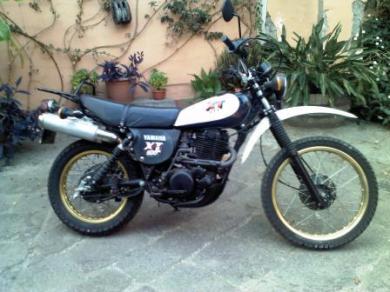

Spessoramento effettuato ......... la moto è una goduria!!!!!!
Nelle svolte lente non si "corica" e questo era il difetto maggiore. Nelle fenate è + progressiva. Ho usato 4 rondelle per un totale di 20 mm.
- ..... che gambe .....
- Immagine.JPG (24.88 KiB) Visto 9741 volte
- ...... rondella .....
- IMG069.jpg (20.94 KiB) Visto 9741 volte
