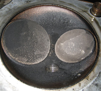

Primavera e la moto ancora a pezzi, domani mi arriva il pacco definitivo da Kedo con nuove fasce e gommini valvole. Ormai sono passate tre settimane da quando ho aperto il motore. Lo stato della camera era questo:
Ho fatto un po' di pulizia (di primavera), sistemato con pasta grossa e fine la sede delle valvole, fatto vedere e valutare lo stato delle cose al grande Valter, meccanico di Nervesa ( conosciuto al raduno NordEst). Quest'ultimo mi ha rassicurato sullo stato del cilindro, pistone, valvole, biella, e cuscinetti. Mi ha consigliato di sostituire le fascie e paraolio valvole + guarnizioni cilindro.

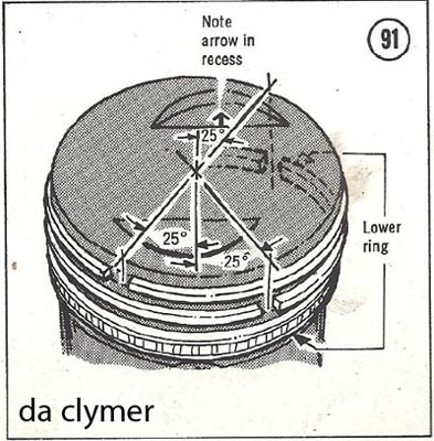

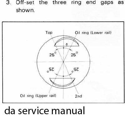

Per il montaggio delle fasce, sui manuali ci sono istruzioni diverse, e da nessuna parte è scritto come ruotare l'anello centrale ( quello fatto a serpente) raschiaolio.
allego istruzioni dal dal Service manual e dal Claymer. Il primo mostra un'indicazione su come posizionare i due "oil ring" ma non dice niente in relazione alla posizione della fascia centrale del raschiaolio. Il Clymer inoltre posiziona le due fasce di tenuta sfasate di 50° entrambe posizionate dal lato aspirazione, mentre il service manual le posiziona a 180° l'una rispetto all'altra.
. Forse ognuno può fare di testa sua, e la regola è "basta che non combacino le aperture"?

ciao Tenda,
i segmenti e il raschiaolio vanno montati in modo che le aperture siano distanti tra loro per non creare trafilaggi, io personalmente li monto "sfalsati" di un terzo uno dall'altro.
quando monti le fasce elastiche controlla se è presente la scritta TOP su una parte, in quel caso come dice la parola, va montata con la scritta in alto.
ciao,Polipo

ok, ma i tre elementi del raschiaolio, anche quelli vanno sfalsati?

05/04/2012, 21:40
certo, per lo stesso motivo, ridurre al minimo il trafilaggio

ho aperto il pacchetto con le nuove fasce, vedo che soltanto quelle di tenuta hanno una sigla (O.25) che mi indica che sono le fascie per la maggiorazione 0.25 ed il verso per il montaggio. Mentre quelle raschiaolio non hanno nessun segno che mi faccia capire il dritto; probabilmente sono simmetriche e senza un verso preciso, giusto?
XT500 '83
socio 509
06/04/2012, 19:14
Con la fascia raschiaolio vai tranquillo. Metti prima quella a "molla", poi quella inferiore ed in fine la superiore. Vale sempre il discorso di sfalsare le aperture.
