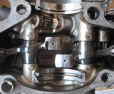

Dopo avere aperto il guscio ho esplorato l'interno delle due parti.

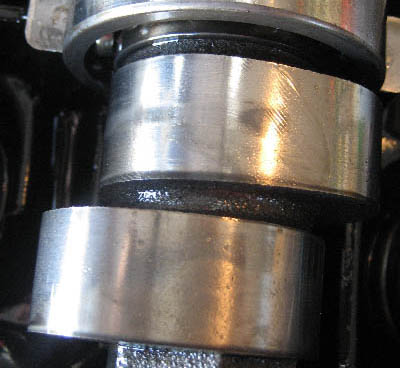

Già a questo punto mi piacerebbe sentire un parere sullo stato delle camme e dei bilanceri.

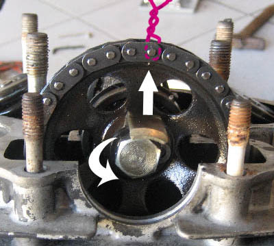

A questo punto per procedere con lo smontaggio dell'albero a camme gradirei un parere sulla procedura; sto avanzando a piccoli passi ma voglio tastare il terreno prima di fare errori.
La mia idea è quella di 'agganciare con un filo di ferro la catena, per non farla cadere, esattamente in corrispondenza della tacca sulla coroncina (vedi foto), in modo di agevolare il rimontaggio futuro e di avere alla fine tutto come era dove era.
Ha senso come procedura? La mia paura infatti è quella che, una volta smontato tutto, assemblare e mettere in fase non sia una cosa semplice.

per quanto riguarda l'usura, i manuali riportano i valori massimi accettabili: prova a verificare.
La messa in fase non è un problema, è importante legare la catena con il filo di ferro x recuperarla

Ciao Ten Ten :mrgreen: ... direi che l' ideale in questi casi, sia avere un buon manuale (i soliti Haynes e Clymer). C' è tutto quello che bisogna sapere ... e ti rassicura nei momenti di sconforto :mrgreen: . Quando non sei sicuro di quello che stai facendo, fai una pausa, leggi con calma e metabolizza quello che stai facendo ... la cosa migliore è capire anche perché lo si sta facendo. Capire come funzionano le cose, ti da una sicurezza in più. In fase di rimontaggio, "non devi far altro" che far combaciare i punti di riferimento e rispettare le coppie di serraggio. ... Dalla foto, sembra che i "pattini" dei bilanceri, siano un pò "spiattellati" ... alcuni segni, mi sembrano meno evidenti, anche sull' albero a cammes ...
