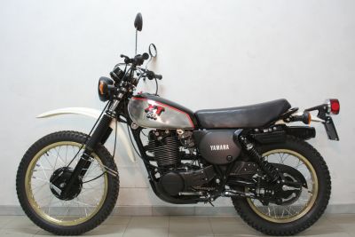

Mi è sorto un dubbio sulla mia del 82,il fanale posteriore deve essere tondo o quadro ? a me personalmente piace più il tondo che ho già montato, sono ormai prossimo alla iscrizione al Registro Storico e non vorrei che qualche esaminatore mi dicesse che deve avere quello quadro.
Vi allego una foto della mia bambina :P :P :P
cosa vi sembra :?: :?: :?:

Il faro posteriore dell' 82 "Italiana" era tondo ... senza i carifrangenti laterali, per essere precisi.
Per gli esaminatori, non mi preoccuperei più di tanto ... non conoscono tutte le moto fin nei minimi particolari.
P.S. ... mancherebbe la cinghia della sella

Grazie BUBA per la tua risposta,sinceramente pensavo che la conghia fosse un optional.
18/02/2012, 21:43
La cinghia non c' era sui modelli Americani, ma su quelli Europei, è sempre stata presente ... in Italia, se non sbaglio, è anche una questione legale, dovendo servire al passeggero per restare in sella. Se ti serve, KeDo ne vende la replica ... purtroppo la "pelle" non somiglia a quella usata da Yamaha per la copertina della sella ... e, più stranamente, alla "pelle" usata dai "Krukki" stessi, per la replica delle copertine sella che fanno fare loro.
