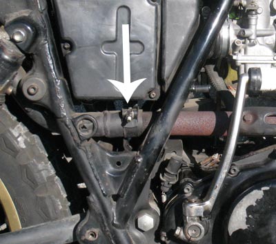

Chiedo gentilmente a coloro i quali montano un terminale marving, cosa hanno usato come guarnizione.
Il mio adesso non ha NIENTE, e ovviamente perde dalla giunzione.
grazie

Niente guarnizione: solo del grasso al rame per facilitare un futuro smontaggio.
Del resto non c'è possibilità d'inserire una guarnizione. Avevo preso in considerazione delle paste sigillanti, che mi pare esistano, ma poi ho pensato che sarebbe stato un problema smontare lo scarico in un secondo tempo.

ma a te tiene solo con il grasso? io pensavo di fare una guarnizione avvolgendo il terminale con della lana di vetro impastata con silicone rosso. Ma forse è un idea malsana. Che roba è il grasso al rame? Lo trovo in ferramenta?

Ho trovato anche questa da KEDO
50130 Firegum Exhaust Mounting Paste 150g pagina 174
Potrebbe funzionare?

ciao, se devi fare un'ordine da kedo solo per il sigillante non ti conviene
anche perchè lo trovi in commercio da chi tratta ricambi auto o prodotti chimici come loctite ecc...
in commercio ne trovi di validi.

Occhio a girare così che io ho squagliato la cassa filtro con i fumi bollenti per aver avuto perdite nello stesso punto!

è vero, anche perchè perde di brutto. Comunque la moto è ancora ferma in attesa di arrivare ad un livello decente di restauro al fine di passare la revisione.

risolto con silicone rosso!
