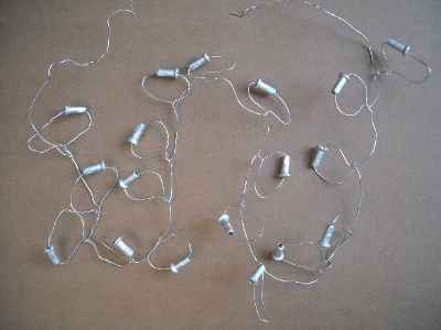

Fr4nK ha scritto: L'idea iniziale è di farli zincare ma poiché è un lavoraccio per uno zincatore
Questa non l'ho capita. Un lavoraccio? Si tratta di legare i raggi tra di loro con un filo di rame (per favorire la conducibilità elettrica) e di appenderli come qualunque particolare si intenda sottoporre a questo trattamento in campo industriale. Il costo si aggira (certo non per un privato che porti da sè solo i raggi) sui 50 centesimi al chilo... Se poi si preferiscono i raggi nuovi, questo è un altro discorso.

Non è così. (Premetto che quello che dico lo faccio nell'intento di chiarire alcune cose sulla zincatura, non certo per dare delle lezioni a qualcuno, cosa che non è certamente nelle mie intenzioni). La zincatura normalmente aggiunge 6 millesimi di millimetro, cosa che, nella quasi totalità dei casi, non crea alcun problema. Infatti si zincano comunemente viti e bulloni, così come pezzi più complessi, senza proteggere i filetti. E' vero che per diametri minimi qualche piccolo inconveniente potrebbe presentarsi, ma in caso basterebbe passare rapidamente un maschio se proprio ce ne fosse bisogno. E' certamente vero che un cliente occasionale verrebbe visto come un rompiscatole, ma preparando adeguatamente i pezzi la cosa potrebbe essere più accettabile, anche per un professionista del settore. Normalmente basta legare i pezzi con del filo di rame (non fil di ferro) distanziati di 5/6 cm tra di loro o nel caso di pezzi piccoli forati, collocandoli all'interno di un anello dello stesso filo. C'è da tener conto che sotto la legatura la zincatura non avviene, ma generalmente è possibile ottenere risultati più che accettabili con un minimo di accortezza (ad esempio effettuando la legatura in corrispondenza della porzione del filetto che entrerà nel nipplo). Penso che comunque il risultato finale non sia pari a dei raggi nuovi, ma lo spirito di un estimatore di moto d'epoca non dovrebbe, dopo tutto, essere quello di ricondizionare tutto quello che è recuperabile?
Una cosa va detta: chi zinca di professione, giornalmente ha questo genere di richieste e generalmente ha sviluppato una certa benevolenza verso chi le effettua...

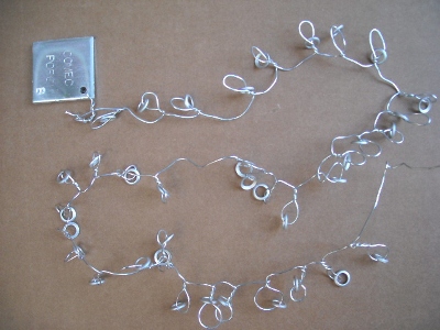

Per far capire meglio quanto intendevo per preparazione dei pezzi da sottoporre a zincatura, immetto qualche foto. I raggi sono avvitati in una barretta di rame su cui sono stati ricavati dei fori M3,5 e M4, i nippli e le rondelle all'interno di un anello di filo di rame che pur conducendo l'elettricità li mantiene separati l'uno dall'altro, garantendo un risultato ottimale. (Questo in realtà potrebbe anche non essere necessario, infatti le viti ed i dadi in quantità non vengono certo zincatI così). Questo è il lavoro di preparazione che lo zincatore di professione di solito aborrisce, costituendo una perdita di tempo, ma che si può facilmente fare da soli. Per analogia e con un po' di inventiva, il metodo è applicabile a tutti i pezzi eventualmente da sottoporre a trattamento.
FOTO RONDELLE RAGGI (400x300).jpg (122.9 KiB) Visto 18113 volte
