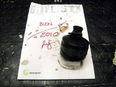

Ciao a tutti
vorrei sapere a cosa serve quel pezzo rotondo in plastica che sta sulla parte posteriore del motore e collega il filtro dell'aria al motore.
ieri l'ho trovato staccato dal motore e non sono sicuro da quanto tempo stesse così.
ciao e grazie.
P.S. ho approfittato delle foto di un restauro che ho trovato qui sul forum, spero non vi dispiace.
10/05/2011, 12:41

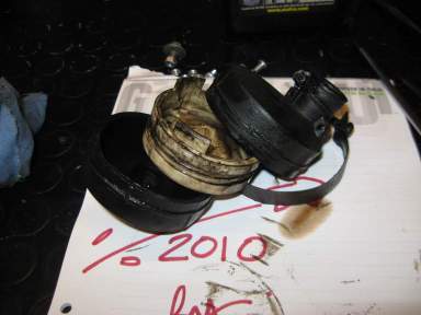

Beh, come in tutti i motori, il movimento degli organi interni ed il pompaggio degli organi in rotazione, produce calore ed aria. Calore che scalda l' olio fino a temperature che lo fanno nebulizzare e aria in eccesso che va eliminata. Quell' "aggeggio" rotondo è di fatto uno sfiato che permette di eliminare l' aria pompata all' interno del motore. Se non ci fosse, come primo effetto, salterebbero tutti i paraolio del motore. All' interno dello sfiato, c'è poi un separatore dell' olio, che fa sì che gran parte dei vapori di olio di cui è intrisa l' aria proveniente dal motore, si fissino sul separatore stesso, evitando di ingrassare ulteriormente l' aria che finirà nel carburatore.
