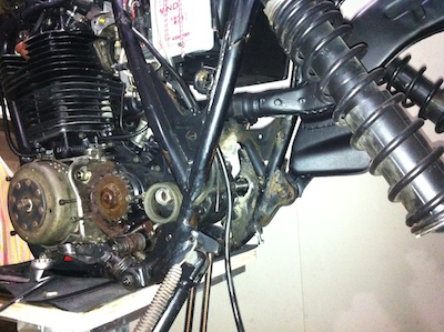

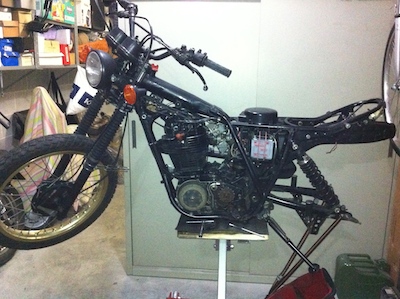

Sono passati diversi mesi da quando ho comprato la mia piccola xt400 e visto la mancanza di denaro il Make up procede a rilento. Pubblico alcune foto della piccola per ringraziare Buba e tutti quelli che come lui mi hanno dato utilissimi e preziosissimi consigli.
Base di partenza:
Base di partenza.jpg (131.48 KiB) Visto 11244 volte
Fasi dello smontaggio.jpg (78.08 KiB) Visto 11244 volte
Fasi dello smontaggio 1.jpg (84.34 KiB) Visto 11244 volte
Grazie ancora a tutti

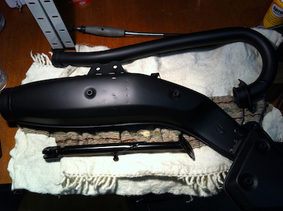

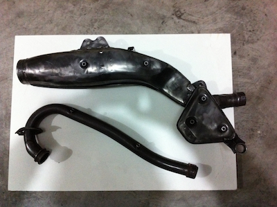

Marmitta ripulita.jpg (134.63 KiB) Visto 11196 volte
Marmitta riverniciata.jpg (146.18 KiB) Visto 11196 volte

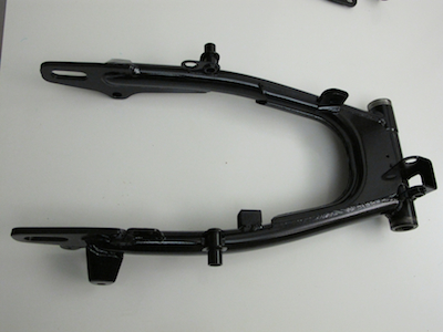

Forcellone in fase di pulizia.jpg (78.39 KiB) Visto 11196 volte
Forcellone riverniciato.jpg (106.25 KiB) Visto 11195 volte

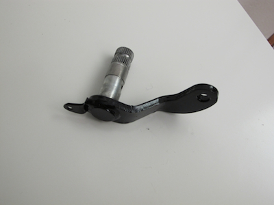

Perno leva freno posteriore verniciato.jpg (75.65 KiB) Visto 11195 volte

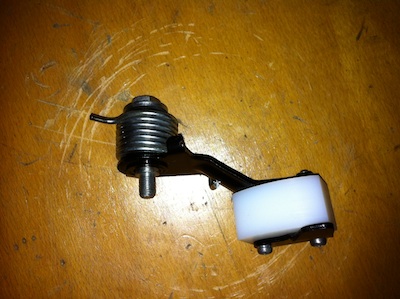

Tendicatena prima.jpg (149.52 KiB) Visto 11195 volte
Tendicatena con nuovo teflon.jpg (52.19 KiB) Visto 11063 volte
Per ora finisce qui....comunque io continuo a lavorare....spero di essere alla vostra altezza e fare un buon lavoro....l'impegno è massimo... :P
Ultima modifica di cicotrene il 05/02/2011, 21:47, modificato 1 volta in totale.
15/01/2011, 21:28
Ciao Cic,
qualche notizia in più sul tipo di lavoro che hai fatto :?: Che tipo di vernice hai usato ...

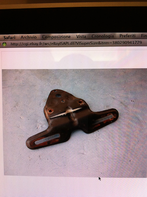

In futuro ho intenzione di realizzare un porta targa per la mia xt400 (introvabile o almeno pare, ne avevo trovato uno su ebay ed a fine asta è arrivato a 72 euro, direi troppo per un pezzettino di lamiera); quindi in quel caso metterò più foto e magari di dimensioni più grandi nel caso qualcuno voglia approfittare delle specifiche.

Dunque....direi che il lavoro più difficile è stato ripulire i vari pezzi.... in effetti il mio "Make up" consiste in una pulizia approfondita e nel rigenerare i pezzi che ritengo piuttosto consumati dal tempo. Infatti per quanto riguarda il tendi-catena dopo averlo smontato ho tolto il teflon e ripulito da un misto tra grasso, terra e altri residui in genere; successivamente l'ho sverniciato completamente riportandolo al metallo e riverniciato con una bomboletta spray acrilica. (stesso procedimento utilizzato per tutti gli altri pezzi) :P

115X180 ha scritto:Come ti serve il portatarga? hai foto?
Ne ho uno che secondo me dovrebbe essere della 400...se è come quello che cerchi te lo cedo.
Questo e quello che ho tentato di comprare...... :lol: :lol: :lol: ...non ci sono riuscito!?!?!?!?!?
porta targa xt400.jpg (141 KiB) Visto 11190 volte
15/01/2011, 21:57
... Venduto su eBay.fr, se non sbaglio ... ibericos06

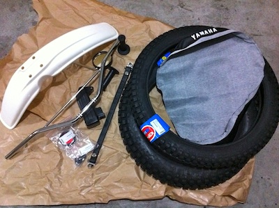

Chiaramente appena avrò un po' di eurini vorrei ordinare anche questi pezzi da Kedo (ovviamente anche per i codici devo ringraziare te) per fare splendere la mia piccola xt400:
Tampone teflon cod 10208 12.90
manubrio cromato 22375RP 24.90
ChengShin C-186 4.00-18 cod 61101 60.50 posteriore
ChengShin C-186 3.00-21 cod 61102 59.50 anteriore
Porta oggetti cod 22303 19.78
Copri sella (Cover) cod 30785 24.50 62 cm
Cinghia sella corta cod 27260RP 22.50
Parafango anteriore lungo cod 50056 75.88
Specchietti retrovisori cod 50003 e 50004 17.50 + 17.50
Manopole cod 22400 12.90
Reflektor (rifrangente tondo rosso piccolo sotto targa) cod 50055 4.50
gommini con anima in ferro per fissaggio targa cod 40606 0.95 ordinare 4
Carter copri catena cod 30266 classic 59.90

15/01/2011, 22:00
115X180 ha scritto:...non è come quello che ho. :?
Quello è il portatarga originale per il mercato Francese.

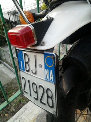

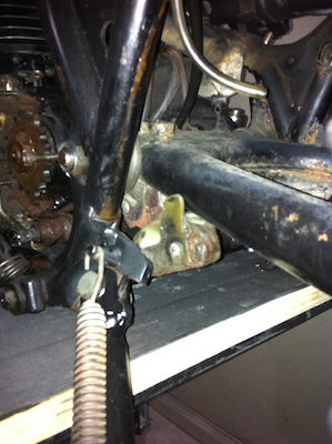

Oggi, come promesso ho ravanato nelle cesta, il pezzo che ho trovato non è come lo ricordavo, è comunque questo. Monta su un parafango con questi fori, guardandolo bene ho notato che ha un bullone spezzato, ma credo non sia un problema sostituirlo, ho anche un altro bulbo rettangolare integro.
Forse, e dico forse può darsi che sia parafango che portatarga provengano da una XT550...
16/01/2011, 19:45
115X180 ha scritto: ... Forse, e dico forse può darsi che sia parafango che portatarga provengano da una XT550...
Penso proprio di si. Comunque, ricavare un portatarga in alluminio di 2/3 mm di spessore, che vada sotto il parafango posteriore è semplicissimo. Basta avere una sega o meglio un "lesto", un trapano, una lima ed in pochi minuti il gioco è fatto :!:
Precisazione doverosa: solo il fanale e la sua staffa, provengono da un XT 550. Il parafango, ovviamente, è di un' XT 500/400.

Arrivati i nuovi pezzi per la mia piccola.....ora con un po' di pazienza e un po' di tempo cerco di assemblare il tutto.... :wink:

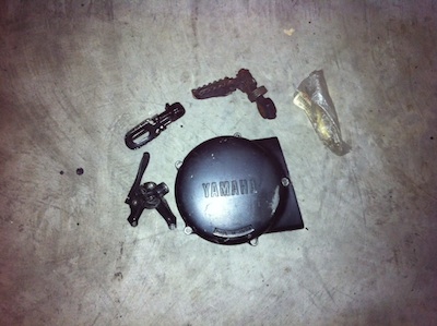

Ho recuperato altri pezzi....il blocchetto frizione e alza valvole che nella mia piccola era in due pezzi; il copri frizione che era segnato in maniera piuttosto profonda dalla leva del cambio piegata ed in fine le staffe.
Ovviamente materiale di seconda mano da sistemare....
