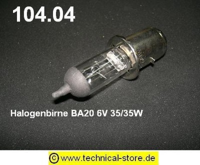

qualcuno ha provato a montare la lampada alogena a 6 volt sull'XT? se si quale e se si devono fare modifiche.

Ciao , l' anno scorso ho comprato due di queste su ebay :
Il venditore è Staufenbiel berlin , homepage del negozio :
http://stores.ebay.it/staufenbiel-berlin
é vero che per una lampada il prezzo é eccessivo ,
ma ( secondo il mio parere ) vedere dove metto le ruote
di notte
vale qualche euro in più

vorrei ordinare la lampada alogena , come segnalata da Alutank, avrei però qualche domanda alla quale può rispondere chi la utilizza ,
- funziona? nel senso che dà maggior luce?
- ha lo stesso attacco ?
- dura nel tempo?
- eventuali controindicazioni?
grazie 8)
Re: lampada alogena
Inviato: 17/09/2011, 13:56
da ALUTANK
Ciao Bio2
La lampada é montata sulla moto da oltre un anno , e viaggio sempre con i fari accesi .
L' attacco é identico , solo le due linguette ( quelle poste sull' attacco ) non tornano con
precisione sull' attacco del faro dell' XT ; vanno un po' piegate verso la base circa mezzo millimetro .
La luce é sensibilmente maggiore .
La resa , con l' ottica del faro modello francese mi sembra migliore che con quella
del modello italiano / tedesco :
in pratica , il fascio di luce é più concentrato sulla strada ( almeno mi sembra ) ,
mentre con la parabola italiana é più " dispersiva ".
Quando monto una nuova lampada , ripasso le saldature alla base e aggiungo dello stagno
per avere maggior superfice di contatto e meno " dispersione/caduta di tensione " ,
anche se poco , ma tutto fa' disse quello che la faceva in mare .
In ultimo , elettricamente , la lampada assorbe 35 Watt esatti alla tensione di 6V , come
indicato nelle specifiche della moto .
Ho provato anche altre lampade ( Leuci) che indicavano 40/45 w ( faro basso/faro alto )
ma ho riscontrato assorbimenti maggiori e al cambio da alti a bassi e viceversa
c' era un attimo di buio prima che il filamento diventasse incandescente .
Cosa che di notte dà abbastanza fastidio , oltre a sovracaricare l' altrernatore .
Per altre domande sono qui .
Saluti

Io ho comprato la alogena da kedo (codice 40022) che rispetto alla originale è piuttosto diversa perche ha il piattino integrato per cui dovrei eliminare il portalampada oltre a piegare un po' 2 dei tre piedini alla base e incastrarla direttamente nel buco della parabola.
Secondo VoI mi potrebbe creare problemi tipo eccessivo riscaldamento che alla lunga potrebbe rovinarmi la parabola? Altra domanda che non c entra nulla... A quanti giri é regolata la vite Dell aria del carburatore? Il manuale haynes dice che deve essere regolata tra 3/4 di giro e 2,5 giri....
Quale è la vostra esperienza?
