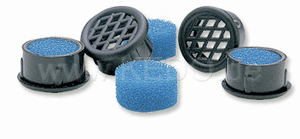

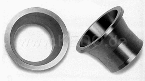

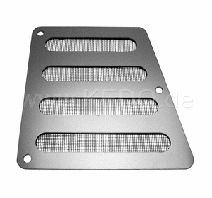

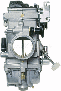

Cmq su proposta del mastro, prima pensare ai getti del minimo, proviamo ad "aprire" la cassa filtro con la griglia kedo (ora ho 5 tappi sul coperchio originale) e vediamo come va e sennò toccherà agire sui getti.
Il TM 36 ne prevede uno tradizionale ed uno per l'aria ed entrambi incidono di fino
32284 Mikuni TM36.gif (38.81 KiB) Visto 56449 volte
50578 kedo.gif (19.76 KiB) Visto 56449 volte
30124 kedo air vents.gif (22.29 KiB) Visto 56449 volte

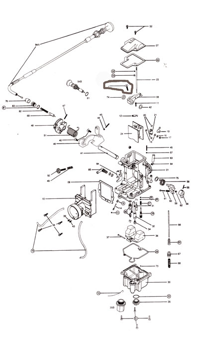

DA RICORDARE QUANDO SI MONTA UN MIK TM36-40:
controllare e se del caso serrare se volete anche con una goccia di frenafiletti il piccolo perno che blocca l'alberino comando gas alla ghigliottina (da togliere il coperchio superiore del carburatore). "Tende" a svitarsi e quindi a lasciare a quasi a piedi (torni a casa alzando il minino...).
Inconveniente occorso tanto tempo fa al mastro e di recente a Fabrizio (io li controllai a suo tempo su segnalazione del mastro e ricordo era un pò lento...)
Credo sia quello cerchiato nella figura (è passato un pò di tempo dall'ultima volta che l'ho visto e non sono sicuro :oops: :oops: ...) Fabrizio potrà confermare o indicare quella giusta
il panda

Pino, grazie della segnalazione, è molto interessante e poi...adesso so che cos'è quel cappuccio nero sul carb... :lol: :lol: :lol: :lol:
dobbiamo pensare a come realizzarlo sull'XT perchè effettivamente a caldo quel carb è un pò str... :evil:.
Per i test sulla tua ricorda che il getto del minimo usato da Fabrizio e dal Mastro è il 15. sulla mia ho il 12.5 forse a causa del collettore.
Visto che ci siamo qualcuno sa "per certo" come il diametro del collettore e ed in genere le marmitte (diverse dall'orignale o similari) influiscono sulla carburazione? Grazie.
Di solito sui carburatori racing per l'accensione a caldo è presente un secondo bottone (rosso)...era anche sul mio Khein 39 che montavo sul mio precedente suzuki 400...il fatto che il nostro mikuni presenta quel tubicino tappato mi fà un pò strano che possa servire per l'acc a caldo...mi fà piuttosto pensare ad un utilizzo diverso tipo l'applicazione di un vacuometro ma questo solo se si utilizzano 2 o più carburatori. Il compito del vacuometro come sapete serve per tarare in modo uguali il loro funzionamento.
Ritornando comunque al nostro caso utizzando quel tubicino si raggiunge comunque lo stesso scopo, smagrire quando il motore è troppo caldo.
Detto questo, caro Gianluca facci sapere se andrà a buon fine l'esperimento. :D
