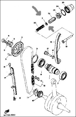

Se può essere d'aiuto al puledrino...
Nel gruppo della distribuzione c'è un gommino (indicato con la freccia) la cui mancanza o usura, provoca rumorosità e difficoltà nella regolazione.
Mi è capitato in passato...

Oggi ho fatto un controllo sul gruppo tenditore, l'ho smontato per verificarne le condizioni e a vista sembra tutto in ordine di cui era presente anche la "rondella/gommino"...dico cosi in quanto a vista sembra una rondella in metallo ma scalettata e di parti in gomma non c'era nessuna traccia. E' normale?
Inoltre guardando lo schema nel mio è presente una seconda molla subito dopo la famosa rondella che si và a infilare poi nel cilindretto filettato...secondo voi? :roll:

15/07/2009, 15:46
Dovrebbe essere una modifica importata sui modelli dall'84 in poi.

15/07/2009, 22:40
Ecco, allego una foto di quanto accennato.
[img=http://img441.imageshack.us/img441/7730 ... pjl.th.jpg]
