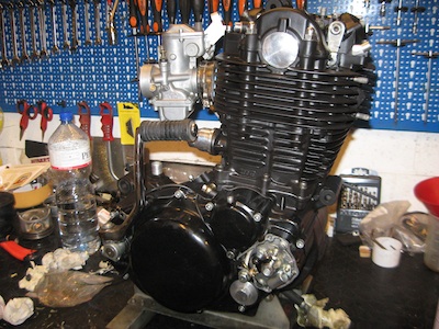

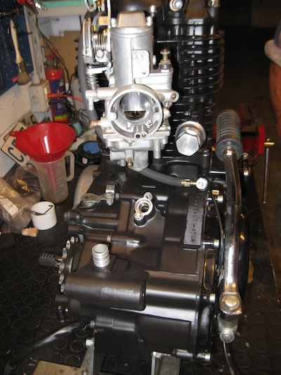

Rimetto mano al topic poichè…dopo essere andata benino per un pò, lo scorso anno al Nazionale si è sbiellata. :evil:
In effetti la parte bassa non era stata toccata e dopo 70.000 Km ha deciso di cedere…
Per un motivo o per l’altro non ho trovato la voglia di metterci mano fino a quest’inverno e così un pezzetto per volta, anche per diluire le spese, ho praticamente rifatto il motore…
La Biella è risultata usurata all’interno dell’occhio superiore.
Mandata a Kedo e per 229 euri l’hanno sostituita e rimandata a casa.
Stufo delle vicissitudini con questa moto ho deciso di fare un intervento quasi radicale...:
Cuscinetti di banco, cuscinetti del cambio, paraolii, catena di distribuzione, etc. per altri 170 euri di pezzi
Ho poi ripreso la “vecchia” testa della XT e l’ho fatta pallinare e risistemare cambiando guide, molle, pattini, perni ed ovviamente tutto quanto necessario per revisionarla e pronta per essere montata. Le valvole erano buone. (Rettifiche Candia – Roma per 150 euri più i pezzi per circa 200 euro).
Quella che avevo proveniva da altra parte ed è in magazzino, così come il gruppo pistone wiseco e cilindro, torneranno utili per altre moto.
Il buon Sandro C. mi ha gentilemente regalato un ottimo cilindro sul quale ho montato il pistone originale 1 rettifica (145 il pistone + 50 la rettifica).
Il puzzle è stato riassemblato da Marco il quale mi ha restituito il motore pronto per verniciatura con termica kedo testa e cilindro e una marca che non ricordo suggerita dal Mastro per il motore.
Quindi il montaggio sulla moto.
Tutto ok per I primi 1000 km tranne la bobina :evil: , quella stronza, originale montata "solo" 6-7 anni fa e dopo 3-4 giorni di capricci fantozziani, dopo essersi fermata…ci è rimasto il filo AT in mano.
La punta del cavo per la parte che stava dentro la bobina era ossidataverde! chissà da quanto tempo era “semirotto” ed ogni tanto senza alcuna regola o sintomo sta moto non partiva...e meno male che finalmente si è sfilato...
Per il completare il “downgrade” come suggerito da Ezio…, ho montato la marmitta new Zealand (altri 170 euri…).
Dopo mille km fatti con moderazione e cautela tra luglio e settembre, durante I quali è sempre andata benissimo, ho cambiato olio e filtro, trovando tutto peraltro pulito, registrato le valvole che nel frattempo si erano assestate ed allentate e tutto sembra in perfetto ordine.
Consumo d’olio in 1000 km: ZERO circa, spegnimenti o anomalie: nessuna.
Moto godosa al 100%! :D :D :D :D :D
Speriamo che duri…

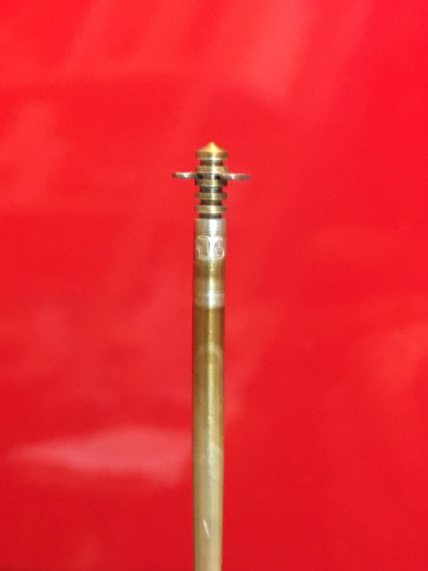

A proposito ci carburatore e carburazioni...
questa moto da sempre mostrava anomalie quando intorno ai 4000 giri si apriva il gas con decisione:
sembrava affogarsi ed iniziava a "sparare" come se fosse un problema elettrico...
ho sempre lasciato perdere perchè...si accendeva sempre e non mi ha mai lasciato a piedi...però ad un certo punto...
stufo di questa cosa ho approfondito ed ho voluto controllare lo spillo (che davo per scontato essere in posizione standard - 3 tacca).
Sorpresa! l'ho trovato alla 2 dal basso...quindi ho deciso di abbassarlo per smagrirla un pò "in mezzo"..
Prima prova: spostandolo in giù di 1 tacca, il difetto è migliorato ma non sparito.
Seconda prova: spostandolo ancora di una tacca (quindi alla seconda dall'alto- come in foto), il difetto sembra essere sparito.
