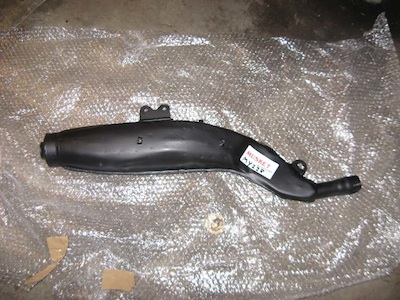

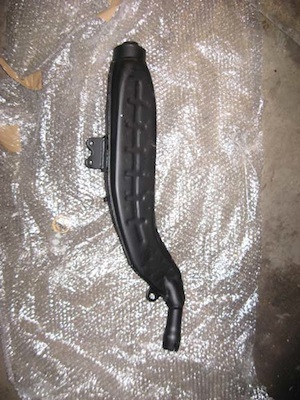

Ecco qualche altra informazione sulla Marmitta Musket "New Zealand" per XT/TT500 (mod.MY228).
Ordinata via email da http://www.japmcdismantlers.co.nz/Yamahamufflers.htm
Venditore di poche parole ma preciso e puntuale.
Prezzo cadauna (pagato per un ordine di 4 marmitte) circa 170 euro incluso trasporto e dogana.
Il trasporto incide notevolmente sul prezzo finale.
Estetica sulla moto molto buona (secondo me), fattura buona (forse saldature un pò "rozze"), molto più leggera dell'originale, montaggio semplice (i fori e la staffa coincidono...) suono leggermente superiore all'originale e cmq piacevole, il rendimento sembra buono.
Unica nota dolente: scarsa qualità della verniciatura. Da mettere in cantiere una sabbiata e verniciata prima i montarla.
Complessivamente il rapporto "qualità"/prezzo accettabile considerando da dove vengono e dalla mancanza di valide alternative nel genere. Certo con un canale di spedizione migliore il costo si abbatterebbe un bel pò...

Mi sa che ti sbagli secretary.....ho avuto uno scambio epistolare con il proprietario della ditta japmcdismantlers e infatti adesso fanno entrambe le marmitte (XT e TT). Mi hanno mandato anche le foto.
Questo e' il terminale per l'XT:
Anche a me hanno detto gli stessi prezzi che hai citato tu.
Ottimo sapere da te che sono di buona qualita' generale....non adesso, ma penso di fare un'ordine pure io.
Grazie, Bepps :wink:
