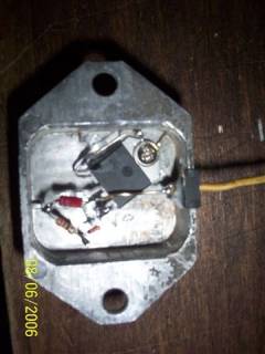

Se posso dare un consiglio, non so quanto chiedono per il rettificatore, o diodo più semplicemente, ma se andate in un negozio di elettronica trovate diodi adatti con correnti anche superiori a cui basta solo saldare i capicorda spendendo meno,.....
Se può interessare ho trovato in internet su un sito di vespisti un circuito che loro utilizzano per non bruciare le lampadine che altro non è che un regolatore come il nostro e facendoselo da soli non costa più di 10 €, se riesco domani compro i componenti, che forse ho già in laboratorio e provo ad assemblarlo, se funziona posto lo schema e la lista componenti, l'esecuzione è banalissima.ciao
se ne è già parlato qui http://forum.xt500.it/viewtopic.php?f=1 ... iodo#p2886

Allora lo stabilizzatore di tensione funziona come un'interruttore...superata una certa soglia (6,5volt) si stabilizza la tensione di uscita sul terminale più a destra ad un valore intrinseco dello stabilizzatore (quindi i 6,5 volt desiderati)... In questo caso si ha il passaggio di corrente dal terminale ( il terzo) più a destra che passa attraverso il DZ1 (che ha una soglia di 0,7 V ) prima che inizi a condurre ( quindi avremo una leggera caduta di tensione), e passa attraverso la resistenza di limitratrice di corrente.....in questo caso il diodo D1 che si trova polarizzato inversamente e non conduce, disaccoppiandomi l'alimentazione 6 Volt dalla bobina (terminale centrale) con l'uscita dello stabilizzatore...In soldoni la tensione e corrente da prendere e mandare alle lampade è quella fra i capi della resistenza R1............Nel caso la tensione fosse al di sotto dei 6 Volt...lo stabilizzatore di tensione fa commutare la tensione in uscita al piedino più a destra.....in questo caso la tensione alle lampade arriva per mezzo del diodo D1 che si trova polarizzato direttamente....attraversa R1 e si ferma a DZ1 che in questo caso si trova polarizzato inversamente e non conduce......quindi anche in questo caso la tensione da prendere è quella ai capi della resistenza R1........
Fonte cosciansky
http://forum.xt500.it/viewtopic.php?f=1 ... tore#p2886
Fonte cosciansky
- reg.jpg (9.55 KiB) Visto 34416 volte
Grazie delle info molto utili.
Non è che per caso esistono anche delle foto al riguardo?

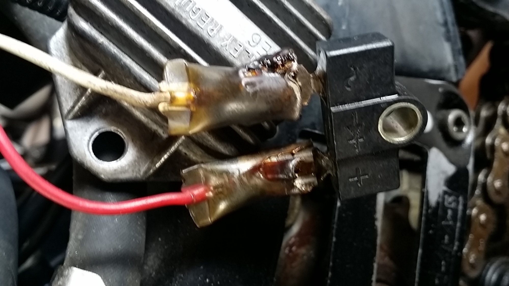

Salve, questa mattina dopo vari lavoretti di manutenzione sulla mia XT500 1U6 anno 1985, provando ad accenderla ha iniziato a fumare dal dietro della batteria....ho smontato tutto il vano batteria ed ho trovato i faston del raddrizzatore cotti... Vedete foto... Sapete cosa sarà successo? Grazie
Se non appoggiavano su qualcosa di particolarmente caldo evidentemente sono in corto, ma l'impianto funziona tutto regolarmente, frecce luci clacson ? Non è che hai collegato la batteria con la polarizzazione al contrario e ti manca pure il fusibile?
