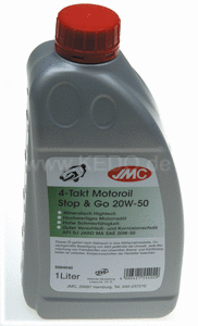

Io uso sulle due mie e sul quella di Max questo che prendo da Kedo
JMC 4T Motorcycle Engine Oil - SAE 20W50 Mineral
codice kedo 50614 - 1 Lt costa € 5.25
codice kedo 50658 - 4 Lt costa € 17.90
Per quanto mi riguarda nessun problema e le frizioni vanno bene.
Poca spesa ed ottima resa
