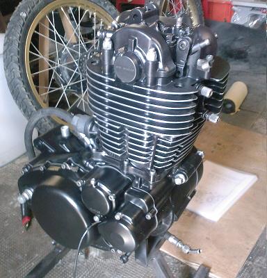

Ecco qui finalmente (lo so, ho tardato un giorno rispetto alla data dichiarata...
![Embarassed :oops:](./images/smilies/icon_redface.gif)
E' colpa del paraolio del kickstarter che ha tardato...) il primo lavoro terminato come si deve... ci sarebbe qualche piccolo ritocco da fare per essere proprio pignoli, ma per adesso va benissimo così, mi ritengo abbastanza soddisfatto!!!
![Very Happy :D](./images/smilies/icon_biggrin.gif)

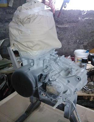

Ricapitolando: una volta smontato il tutto dal telaio ho iniziato a pulire con uno sverniciatore chimico... ci vuole molta pazienza e molta attenzione, il prodotto se finisce addosso brucia incredibilmente...
![Confused :?](./images/smilies/icon_confused.gif)
Varie passate di sverniciatore e idropulitrice per togliere le parti di vernice che si solleva. Poi per rimuovere i residui più duri ho dato libero sfogo agli istinti "distruttivi" (
![Laughing :lol:](./images/smilies/icon_lol.gif)
) divertendomi un po' con il flessibile con una spazzola a punta, ottenendo un buonissimo risultato. Dopo di ché ricordarsi di non fare la pataccata che ho fatto io, cioè di verniciare senza dare prima il primer per l'alluminio e le leghe leggere. Senza di questo la vernice non attacca e salta via come una pellicola (
![Mad :x](./images/smilies/icon_mad.gif)
). Dopo 3 o 4 mani di primer (solo nei carter, nel cilindro e nella testata non va, primo perché non resisterebbe alle temperature, secondo perché la vernice termica aggrappa bene anche da sola, per lo meno quella che ho usato io) ho verniciato le varie parti nero opaco. Dopo le 3 o 4 mani di nero ho smontato, lucidato e rimontato tutte le viti una ad una e carteggiato le alette... Questo è il risultato:
