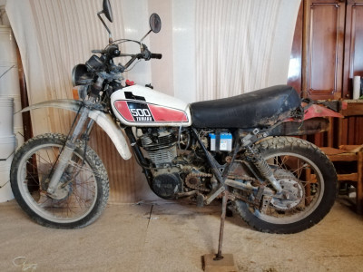

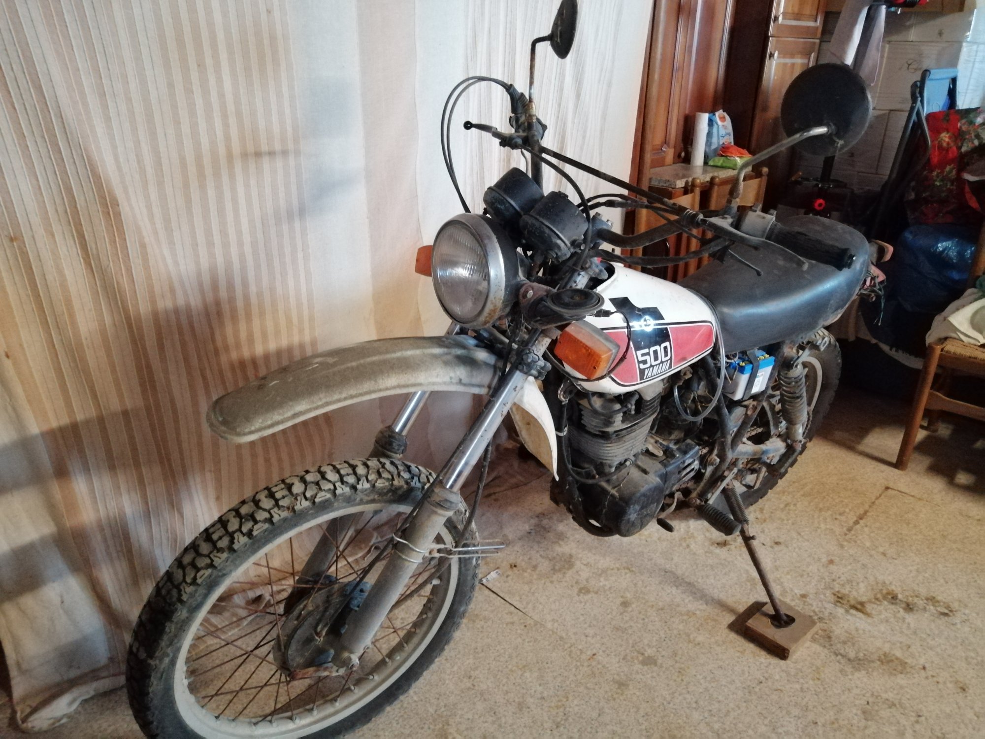

Ciao a tutti, sto restaurando una XT500 del 1976   e visto che molte cose non le conosco bene vorrei fare alcune domande.
Il parafango che era montato sopra è arancione quasi rosso (presumo del modello 1977) io sapevo che sulla 1976 era solo bianco risulta anche a voi?
Il manubrio è leggermente più largo e un pochino più alto e nero, anche per questo sapevo che invece era cromato, sapete se montavano anche la versione nera?
Ultima cosa, ho praticamente smontato tutto tranne il bloccasterzo.. Ma anche con la chiave ho difficoltà per estrarre il blocchetto, qualcuno sa come fare senza usare trapano o se esiste la manovra giusta?
Grazie a tutti

Grazie per le informazioni e consigli, nella spiegazione riguardo al parafango non ho scritto che il parafango era il posteriore, comunque si sto facendo ricerche su internet e infatti l'unico parafango uguale è su una versione 1977. Grazie ancora
						A me risulta che il manubrio fosse cromato e non nero, sia nella versione Usa che in quella Europa. Supponendo che il/i precedenti possessori abbiano cambiato il manubrio (oltre che dipinto ad es.  per nascondere scrostamenti della cromatura) con uno di un'altra versione di XT 500 ricordati che quello della 76 è leggermente diverso dalle successive (esclusa forse la 77) in quanto il traverso è di diametro leggermente maggiore (mi pare 13 mm contro i 10 mm delle versioni seguenti). A tal riguardo in precedenti argomenti del forum dovrebbe esserci un passaggio a questo riguardo.
Non ho capito bene il discorso del blocca sterzo: se devi girarlo per sbloccare il canotto di sterzo probabilmente basta un pò di olio lubrificante (ma in questo caso vorrebbe dire che avevi l'avantreno bloccato e non credo sia il caso). Se invece lo devi estrarre totalmente prova a chiedere a un qualsiasi meccanico che aggiusta motorini o scooter senza dover per forza andare in Yamaha ( a meno che non arrivi qualche indicazione dal forum).
Se devi cambiare il blocchetto di sterzo ricordati (come ho scritto anni fa nel forum) che in alternativa al blocchetto originale (se ancora in commercio)o da KEDO puoi metterci il blocchetto da 12 mm della vespa. Non avrai la chiave originale marcata Yamaha ma il blocchetto è identico e identicamente funzionale a prezzo basso
Il parafango era bianco nella versione Usa ed Europa a meno che non sia stato messo un parafango di qualche versione americana di TT o di ginger oppure non sia stato colorato.

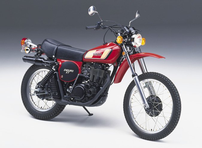

In realtà quella della foto sembra una versione americana "ginger" del  1976 (credo) che non penso si sia vista in Europa. Infatti ha lo scarico basso, tipico delle XT del 1976, ma le decals del serbatoio di quelle del 1977 (come dicevo, di quelle importate in Europa in quell'anno).
Non sono un esperto e non mi azzardo a dare cose per sicure, diciamo che come riferimento per un restauro nostrano cercherei delle foto di XT500C bianche europee, che possono differire da quelle "americane".
Questa è  la versione per mercato giapponese con tanto di spia su farò per raggiungimento limite di velocità

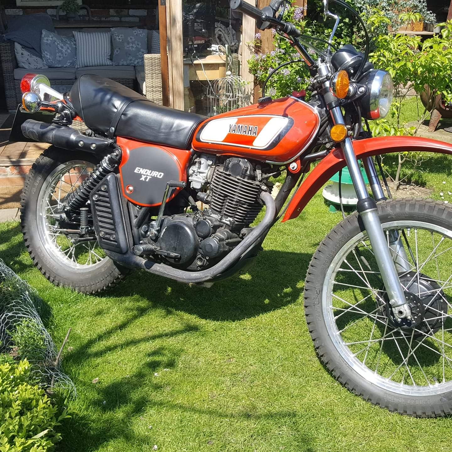

Ho visto una foto su un gruppo XT/TT (America) di una moto da rimettere con lo stesso identico manubrio anche se non so se è stato sostituito dopo.
