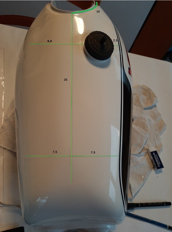

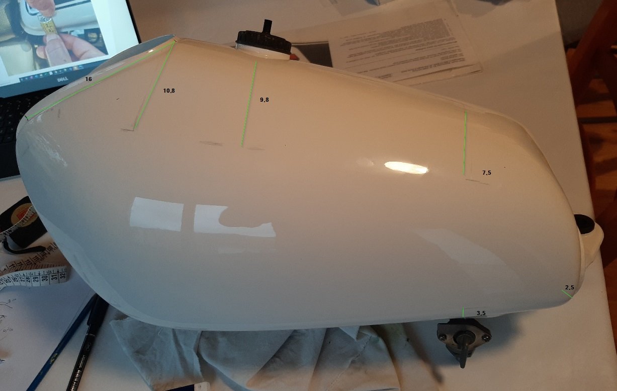

Per chi volesse cimentarsi nell'applicazione degli adesivi serbatoio , posto le foto delle misure che ho utilizzato dopo varie misurazioni e analisi .
Metodo empirico, che può essere una base di partenza per non brancolare nel buio.
Per le misure ho utilizzato un metro da sartoria che consente di seguire il profilo e sono partito quando possibile dalla battuta del serbatoio.
Nelle immagini, il segmento si intende la misura in cm seguendo il profilo del serbatoio.
Nebulizzatore con acqua e sapone per poter posizionare gli adesivi e .... tanta pazienza.
Ringrazio sentitamente Vecchiato che mi ha supportato con le misurazioni prese dalla sua moto.
Saluti
Olix
